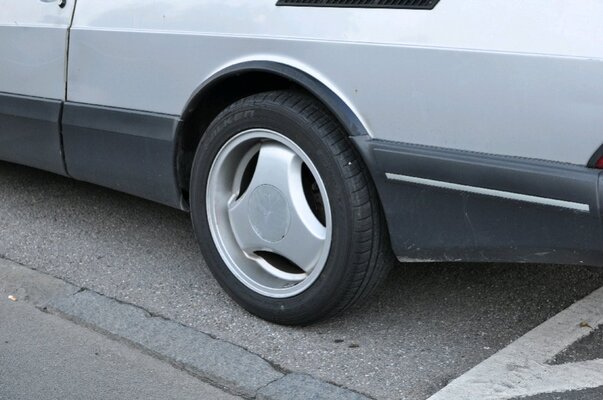

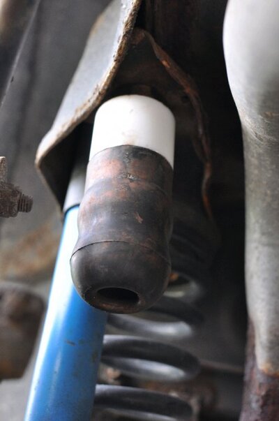

heute mal ein paar kleinigkeiten gemacht.
vor allem endlich die federwegsbegrenzer eingebaut.
die 16''er/205er schliffen bei voller zuladung (4 personen und gaypäck oder 2 personen, ein kasten bier und sportlicher landstraßenfahrweise) gut in den radläufen. bis hin zu einer unschönen zusätzlichen profilrinne, die sich der falkenhighperformancetyresprofildesigner so nicht angedacht hatte.

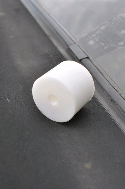

daher jetzt 2 nette teflon-klötzchen mit 40mm die mir ein kumpel gedreht hat. zusammen mit den 15mm der original aero-distanzen und den puffern ergibt das ca. 50-55mm licht bis anschlag der puffer auf der achse. durch die anderen federn von skanimport die ich jetzt schon länger fahr sind außen an den radläufen 75mm licht.
d.h. ab anschlag haben die teile noch 20-25mm einfederweg in den puffern bis der radkasten wieder nahe kommt und somit liegt der audowagen sauber auch bei flotten kurven :-)
