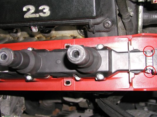

hier mal die Innenseiten meiner DI. Sieht oberflächlich alles ok aus.
Habe mir heute erklären lassen, dass die Spulen ölbefüllt sind. Wenn diese undicht bzw beschädigt werden, ist die DI hin. Leider kann man den Ölstand von aussen nicht sehen (ok - war gerade auch dunkel!)
Habe ausserdem versucht den Stecker abzuziehen - der sitzt allerdings ziemlich fest. Hatte auch die kleinen Torx entfernt -> Tipp: wer sich eine Ersatz-DI in den Kofferraum legt, sollte sich einen 10er Torx beilegen!
Wie kriegt man den Stecker runter - rohe Gewalt?
Auf den Fotos sieht doch alles Ok aus (abgesehen von den Rüsseln, aber das weist du ja schon, kann man neu kaufen, kostet nicht viel), scheint alles trocken zu sein. Wenn eine deiner Spulen lecken würde, hättest du den Ranz im Kerzenschacht, oder aber spätestens direkt an der Spule. Denn Füllstand habe ich bei mir nicht erkennen können. Wenn kein Öl mehr drin wäre würdest du es merken...:biggrin:
Der Stecker lässt sich, wie gghh schreibt, nur entfernen (und zwar recht leicht), wenn man die Sicherung löst. Die Sicherung hat seitlich Schlitze, in die du mit nem flachen Schraubenzieher eingreifen kannst. Dann musst du das Ganze sachte aber bestimmt nach oben hebeln/ziehen. Beim Einbau habe ich das Teil vorsichtig mit Nähmaschinenöl geschmiert, damit sich die Sicherung das nächste mal leichter bewegen lässt...
Der Stecker macht seinem Namen Ehre - er ist gesteckt :rolleyes:
Die Schrauben bleiben da drin.
ok - ich meine ich hatte noch was im Ohr von jemandem, der mal wg defekter DI liegengeblieben ist und sich dann schwarz geärgert hat, dass er 2mal zum Tausch der DI wiederkommen musste, weil er keinen 10er Torx dabei hatte...
Wenn das Bordwerkzeug noch da ist, hat man alles was man zum DI wechseln braucht.

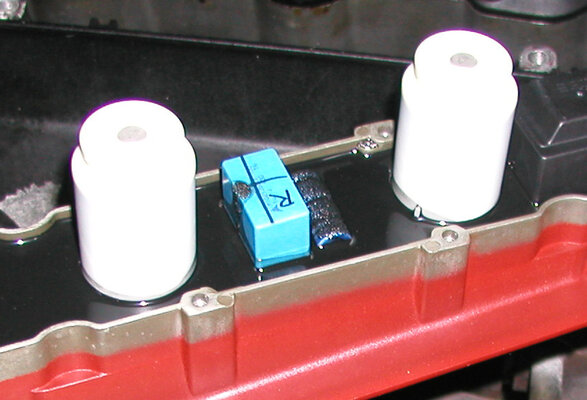

Kann mir jemand sagen, ob das angeschmorte Vergussmaterial auf dem blauen halbrunden Elektronikteil (Bild 2) noch im akzeptablen Bereich liegt - drumrum ist ja noch alles ok.
Generell würde mich auch interessieren, was die Experten hier dazu sagen, "nur" die Zündspulenschale (ggf gebr Ersatzteil) zu tauschen.
Ich hoffe ja noch, dass Turbo9000 nur zur Hälfte recht hat...und nicht die ganze DI zu tauschen ist.:frown:
also, ich kann auf Bild 2 zuwenig erkennen, um dazu was sagen zu können ! (ev. vergrössern und nochmal posten)
aber oberflächliche Schäden am Vergußmaterial selbst sind ein sicheres Anzeichen für eine Beschädigung.
(ich hätte übrigens einen solchen kompletten Deckel übrig, bei Interesse schick mir eine PN)

hier der Zoom aufs Elektronikteil - sonst ist die komplette Vergussmasse glatt + glänzend.
da dies der einzige äußerliche Hinweis darauf ist, ob die Hitzeeinwirkung sich auch aufs Innere ausgewirkt hat (und es damit evtl Sinn machen würde, übergangsweise nur die schwarze Schale zu tauschen), würd mich wirklich interessieren, was Ihr dazu sagt.
Schlussendlich kann man natürlich keine Ferndiagnose nur mit Bildern stellen! Hinweise gibts genug und absolute Sicherheit bringt nur der komplette Tausch...

Hmm, man könnt meine die hätten beim Guss herumgeschmaddert... habe ich so aber noch nie gesehen...
Die Blasen auf dem blauen Kondensator würde ich nicht unbedingt als Folge einer Überhitzung deuten.
Die müßten neben (zwischen) den Spulen sein....oder der Trafo selber (Gehäuser verformt)
