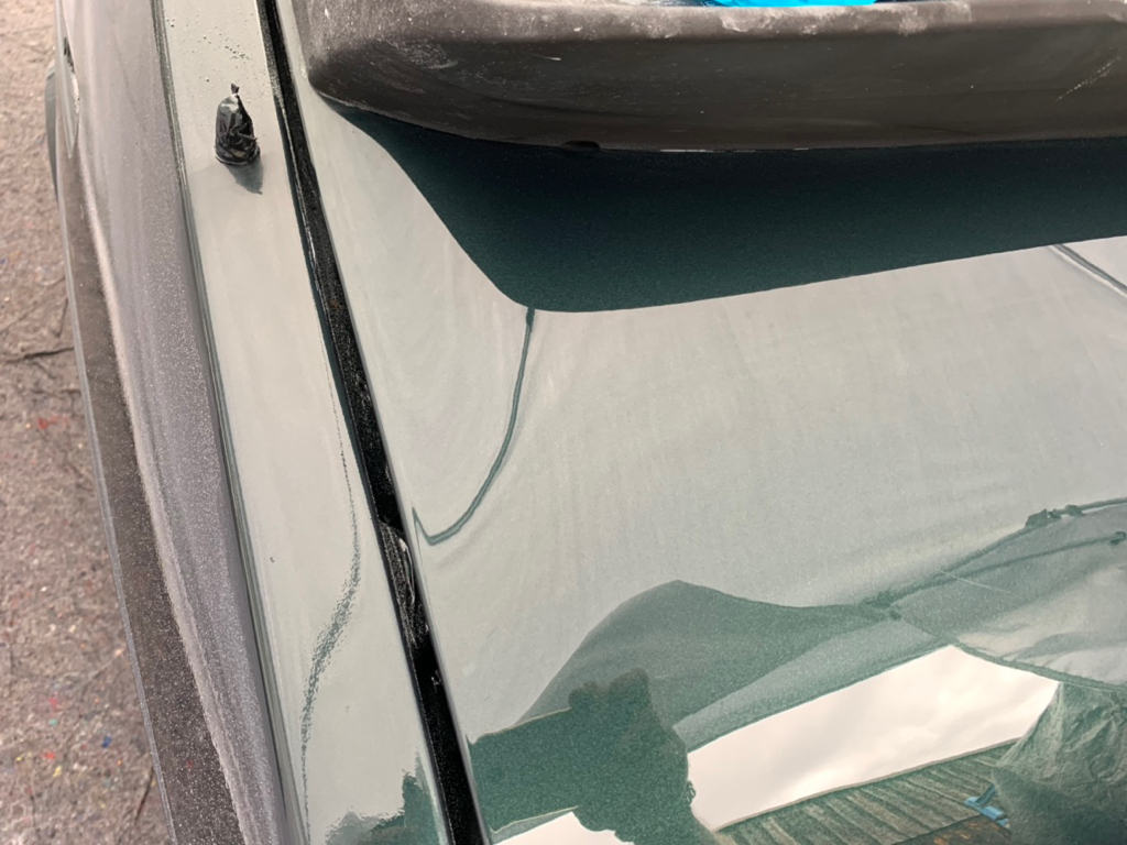

Also ich kann mir nicht vorstellen, daß es an der Einstellung der Pistole liegt.
Oft gibt es über die Baujahre den gleichen Farbton in zwei (oder mehr) unterschiedlichen Mischungen. Vielleicht ist das hier genauso. Oder der Lackmischer hats irgendwie vergurkt.

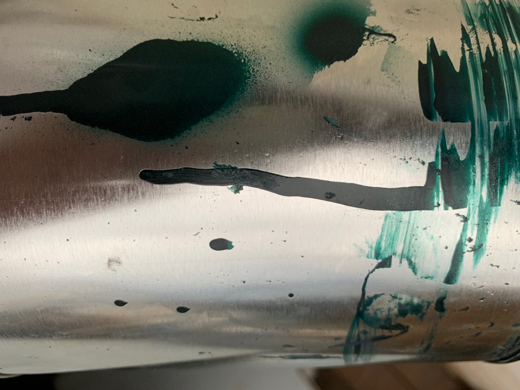

Hatte ich auch gedacht/gehofft. Hab deshalb ne Dose aus dem letzten Jahr ausgekramt, wo der Farbton sehr gut passte. Anschließend einen Punkt auf den Farbeimer gesprüht, den ich jetzt verwendet hab. Die Farbe passt
Man wird ja immer schlauer: gestern mal jemanden gefragt, der was vom lacken versteht: Erik hat schon recht! Es ist auch die Farbe. Es gibt 5 Töne Saab 230 scarabäus
Das war der Basiston. Also hab ich jetzt 2 Stufen dunkler genommen. Das sieht schon im ersten Vergleich viel besser aus... ich werde berichten
Na dann drücken wir mal die Daumen. Ich kenne das von meinem Viggen, der ist steelgrey oder wie die Farbe genau heißt. Als ich dafür mal Farbe geholt habe, hatten die das in der Liste stehen und auch 2 Farbmusterkarten dazu. Sind dann ans Auto und konnten direkt bestimmen, welche der beiden Varianten es ist.
Ich bin gespannt. Das ganze Unterfangen ist ja nicht ohne - die zuletzt 'in Echt' betrachtbaren Ergebnisse aber sahen schon vielversprechend aus.
Kann man dich mieten? ;-)
Klares Nein die Schleiferei bezahlt mir keiner

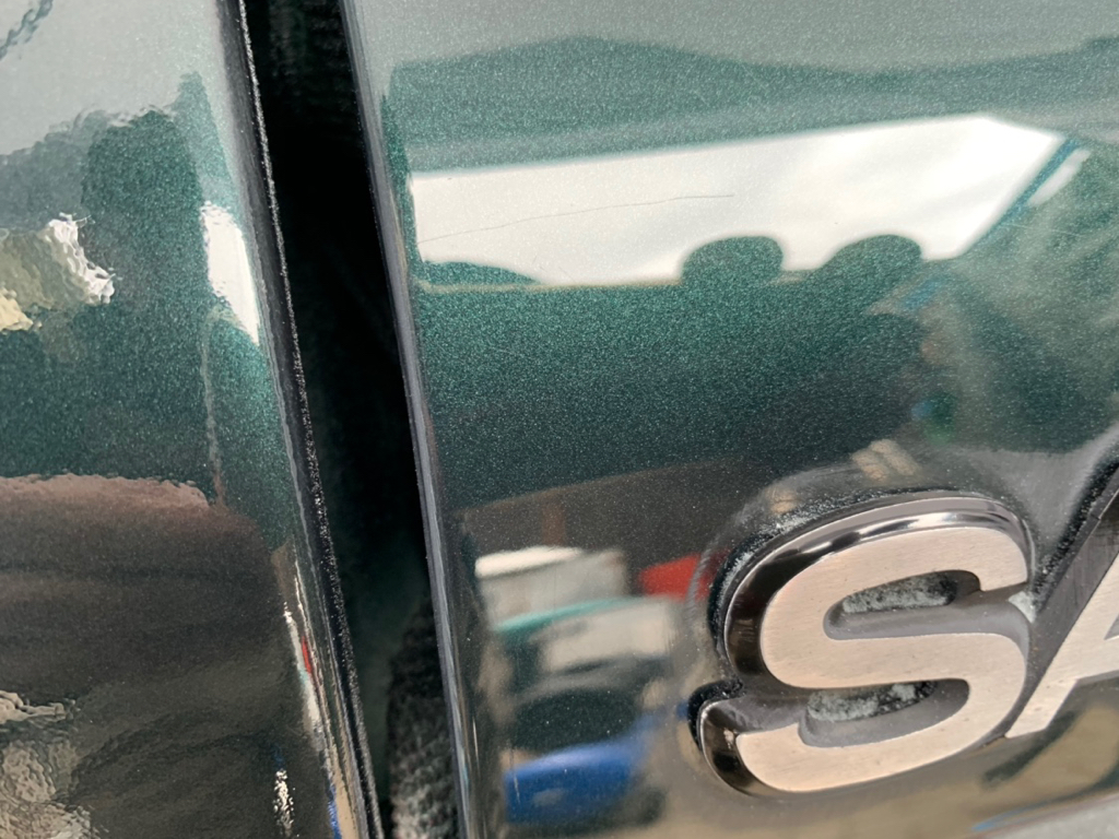

Und der Farbton passt endlich! Mehr Bilder gibts dann die Tage.

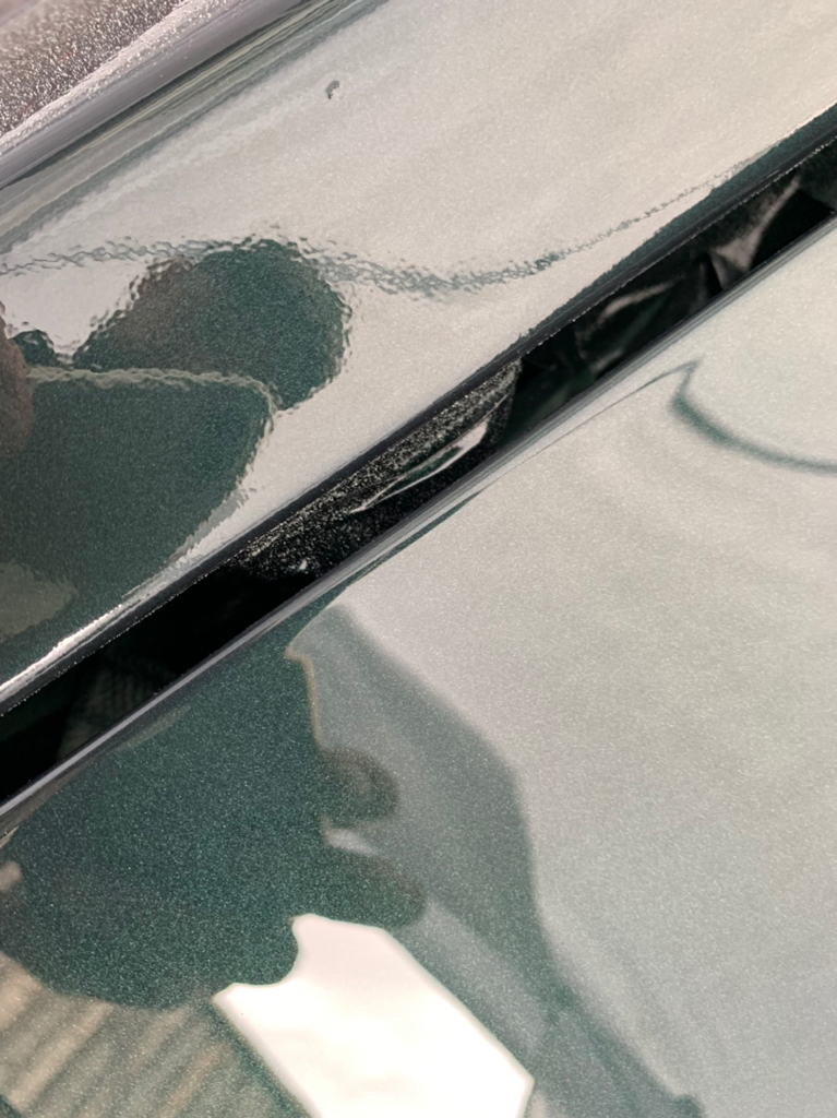

sieht schonmal ganz schick aus ... aber die Orangenhaut kriegt man noch "rauspoliert"? Oder lässt sich das bei Haus&Hof-Lackierung nicht vermeiden?
Da würde ich aus eigener Erfahrung erstmal nichts machen wegen Orangenhaut.
Ich hatte das aber schonmal bei so einer Hoflackierung, mit Unilack (orange / Indischgelb, am Saab 96).
Wenn die Lackschicht dick genug auflackiert ist:
- min. ein halbes Jahr warten und richtig aushärten lassen
- Nassschleifen: zuerst mit 1500er oder sowas in der Kante, dann 1800er, dann 2000er
- Polieren mit Schleifpolitur, dann mit normaler Politur
Bei mir wurde aus einer an sich völlig verk*ckten Lackierung eine Lackierung, die einen Tiefenglanz und glatte Oberfläche hatte wie sonst nur bei Showcars. :-)
Ansonsten, sieht jetzt auf den Fotos ziemlich gut aus, Hut ab!
Das war das erste mal mit Pistole. Ich denke die Orangenhaut kommt daher. Da muss ich noch etwas üben. Der Lack ist laut Hersteller und dem der‘s mir verkauft hat bereits nach Trocknung polierbar (2h bei ofentrocknung, 24h bei herkömmlicher Trocknung). Hab in Lackierforen auch gelesen, dass der Mipa Lack bereits nach 2 Tagen fein (2000er) schleifbar ist. Mein Lackladen hat mir das bestätigt.
Mit dem Dosenlack vom letzten Mal hab ich die Erfahrungen von Erik gemacht. Da hat ne Woche nicht gereicht. Nach 3 Wochen war es aber gut machbar.
Bei mir war es Mipa 2k-Lack. Wenn die das so angeben, wird das sicherlich nicht falsch sein.
Allerdings ist ein bißchen polieren was anderes als das, was ich gemacht habe. ;-)
Da wurde schon etwas mehr abgenommen durch die feinen Schleifpapiere. Ich würde jedenfalls da kein Risiko eingehen und würde dem Lack etwas mehr Ruhe zum durchhärten geben.

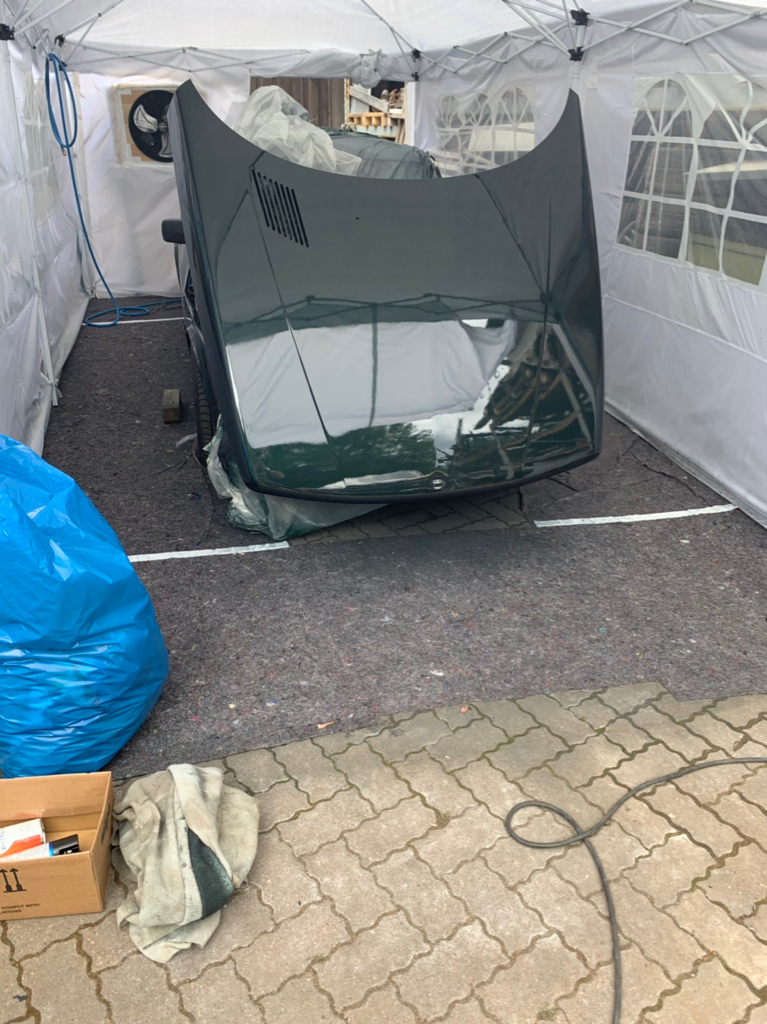

kleines Resümee zum Lack:
Ne´n Versuch war es Wert, aber perfekt ist es nicht. Ein paar Staubeinschlüsse sind trotz der Vorbereitung drin. Ausserdem hab ich 1-2 Ecken (z.B. Gitter in der Haube) nicht optimal erwischt. Ärgerlich! Allerdings hat mir mittlerweile ein Vogel (wahrscheinlich Taube) den Lack auf der Haube sowieso wieder ruiniert. Ist richtig eingeätzt, obwohl es höchtstens ein paar Stunden drauf gewesen sein kann. Ich tendiere somit eher zu einer Komplettlackierung durch einen Profi, wenn er denn mal komplett fertig ist.

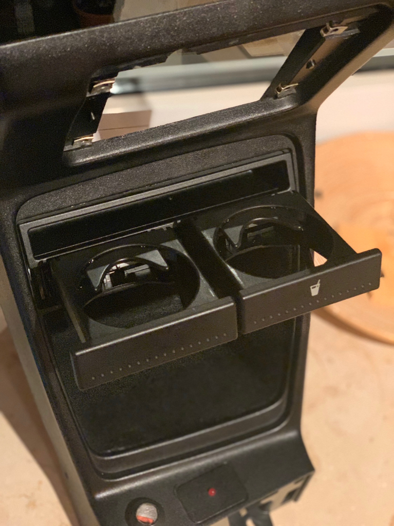

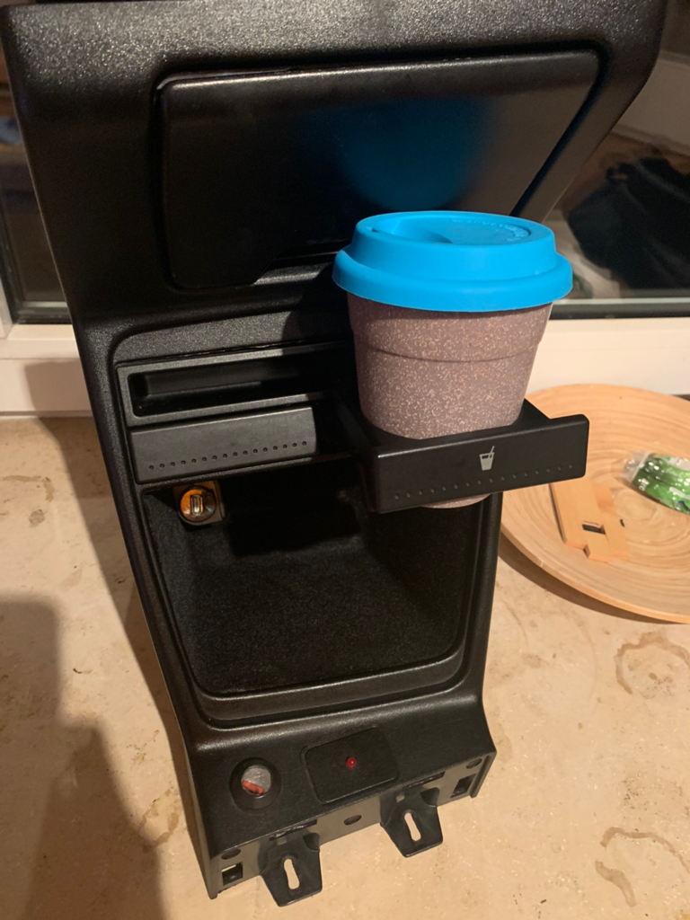

Da mir gerade auf Ausfahrten oder anderen längeren Fahrten der Becherhalter fehlt, hab ich mir in die Mittelkonsole den aus´m VW Lupo eingebaut. Der passt in ne´n DIN-Schacht und ist sehr stabil. Ich mach demnächst mal Fotos. Ich find´s auf jeden Fall praktisch. Ist bestimmt nix für Puristen, aber mein 900er ist halt Alltagsfahrzeug. Da mach ich auch mal Zugeständnisse.
