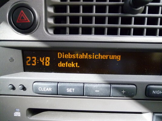

Mein 9-5er meint, er müsse mal wieder etwas rumzicken, allerdings hier auf niedrigstem Niveau!
Während des Fahrens taucht manchmal die SID Meldung "Diebstahlsicherung defekt" mit dem bekannten kurzen Flugzeuggong auf, die nach einem entspannten Druck auf die Clear-Taste wieder weg ist.
Ist definitiv ne Infomeldung, aber was ist hier der Hintergrund? Hat jemand Ideen oder das auch mal erleben dürfen?
über Sufu habe ich nix gefunden
Alarmanlage, WFS funktionieren alles tadellos, Batteriespannung i.O., keine gespeicherten Fehler etc. - kurzum, alles chico!
Thx für Rückmeldungen :smile:

Ganz sicher nicht "Service Alarmanlage" ? "Diebstahlsicherung" wird sich dann eher auf die Wegfahrsperre beziehen, oder ?

Genau das wird's sein, hatte kürzlich die Deckenleuchte zwecks Glühlampenwechsel ausgebaut :redface:
Interessant, ich dachte, ein defekter Fühler würde ebenfalls "Service Alarmanlage" auswerfen. Aber gut zu wissen !
