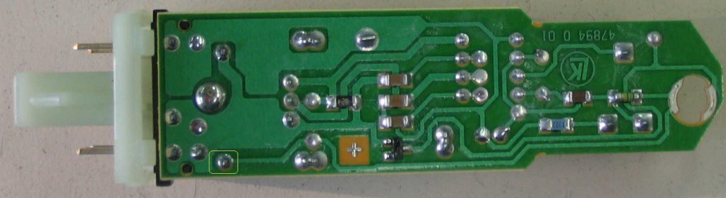

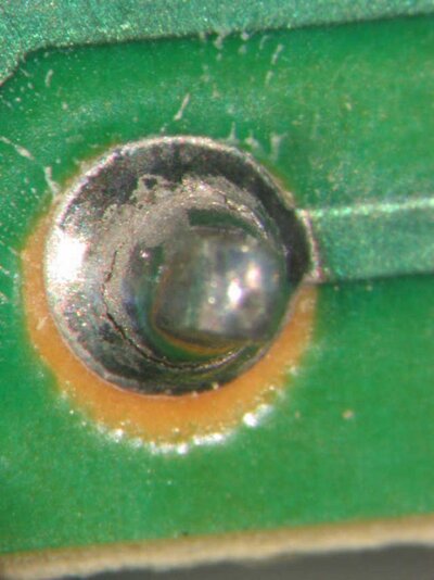

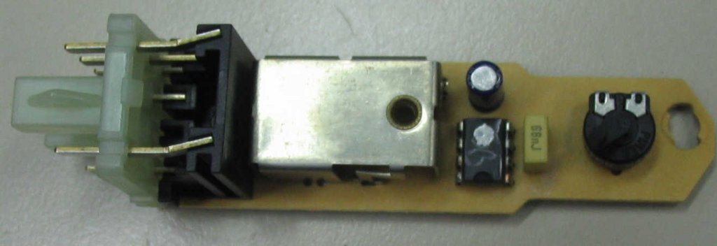

Bei meinem 9k Bj.96 setzte zeitweise die Instrumentenbeleuchtung aus.
Nach Ausbau stellte sich unter dem Mikroskop die markierte Lötstelle als schadhaft dar.
Nach Entlöten und neuem Verlöten funktioniert das Teil wieder tadellos.

Da war die Lötung gerissen...
ähnlich, wie es schonmal bei den Blinkerrelais passiert...

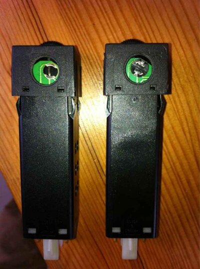

So, funktioniert wieder. Habe ein gebrauchtes Teil gekauft. Dabei fiel mir auf, dass das Ersatzteil hinter dem Deckelchen zwei Lötpunkte hat. Mein altes, manchmal nicht funktionierendes Teil dagegen nicht. Siehe Foto:
Da ist nur eine Mikroglühlampe mit Sockel eingesetzt...
Der Regler sollt normalerweise auch beleuchtet sein...

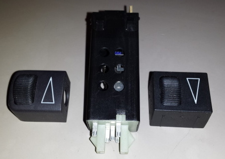

Auch bei meinem 9k (MJ 95) machte der Dimmer schlapp. Löten ist nicht so mein Ding. Also nach einem gebrauchten Dimmer gesucht. Wenn es überhaupt etwas gibt, werden dafür oft ambitionierte Preise aufgerufen. Es muß der Dimmer ( Saab 4438255) sein, dessen Gehäuse 'Luftlöcher' hat. Die Nr. 9517806 funktioniert nicht!.
Meine Vermutung, daß vielleicht mit dem Bau des 902 ab 94 die Dimmer wie beim 9k ab 94 eingesetzt wurden, hat sich bestätigt. Da der 'Deckel' beim 902 eine leicht gewölbte Seite hat, gibt es eine andere Nr.:4617460. In wenigen Augenblicken sind die Deckel getauscht, und aus einem 902-Dimmer ist ein 9k-Dimmer geworden:
