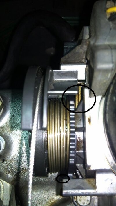

wenn der fehler wieder kommen sollte liegt es daran das die feder falsch eingehängt ist.
Wenn ich es richtig sehe hast du beide enden zusammen im großen kreis beim bild oder?
das eine ende sollte aber im kleinen kreis sein!
