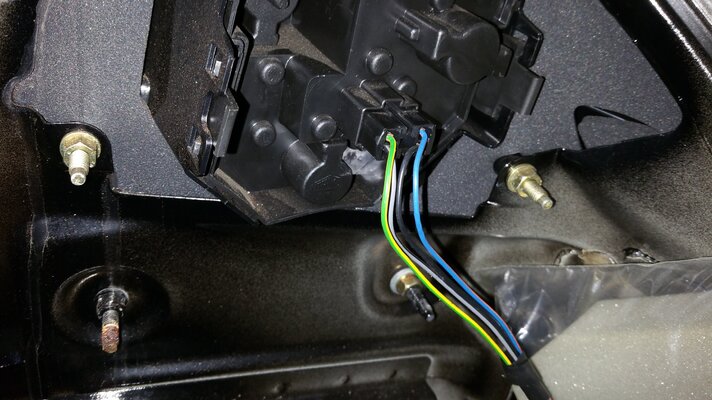

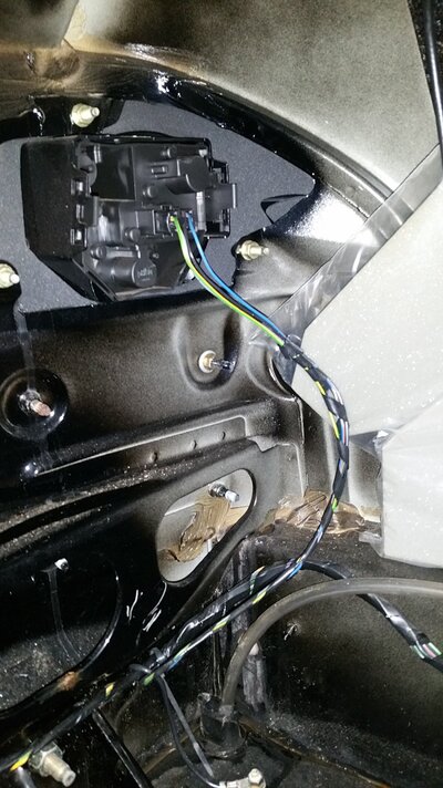

Moin,
war plug and play. Der Stecker war an meinem 902 vorhanden, nur die Masseleitung wird auf den Massepunkt geklemmt, fertig.
Dirk
20150917_195924.jpg 20150917_195952.jpg V v c
du müsstest schauen ob dein 900II unter dem linken Rücklicht schon einen stecker hat.
Hat er leider nicht, mal überlegen, wie ich das mache. Kabeldiebe mag ich eigentlich nicht.
Bei der Gelegenheit entdeckt, daß das rechte Rücklicht undicht ist.
Ansonsten fast alles ok unter dem Teppich, vor allem die Stoßdämpferaufnahmen.
