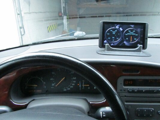

Soweit mir bekannt, simpel ausgedrückt, errechnet das Steuergerät im T7 den Ladedruck (und das Zündgemisch) über Luftmasse (die den LMM passiert hat) und Verdichtung.
Im T5 liegt der Ladedruck bzw auch der Unterdruck unverfälscht durch den MAP Sensor im Steuergerät vor. (die Turbo Nadel ist also seeehr genau - nur ohne Ziffern als Anhaltspunkt) Zur Errechnung des Zündgemisches kommt noch Ansaugtemperatur und Verdichtung hinzu. Eine unelegantere Lösung was den Benzinverbrauch angeht.
