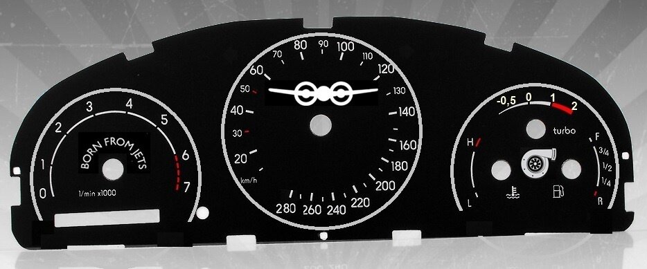

Klar gibt es viele Möglichkeiten und beim 93 wäre eine echte Ladedruckanzeige im Kombiinstrument die perfekte Lösung (warum hat das noch keiner reingebastelt?)...die aufgesetzten Zusatzinstrumente haben aber bekanntlich bei Saab eine gewisse Tradition...siehe Saab 99 Turbo ...links ist m.W. Original, rechts natürlich nicht :rolleyes:..Tradition verpflichtet!
