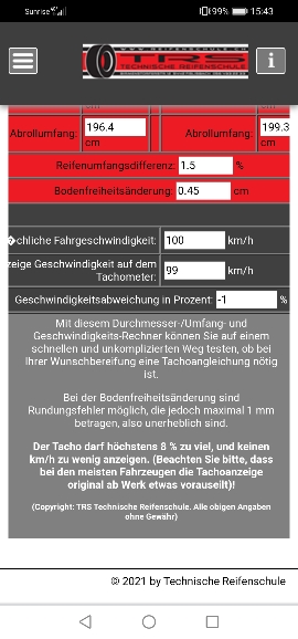

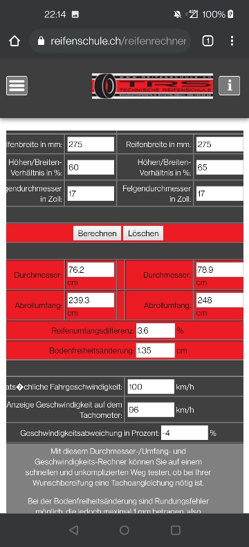

Da es in der Schweiz mit der Reifengrösse nicht so eng gesehen wird, werde ich es mit 225/45-17 probieren. Könnte mir vorstellen, dass es dann nicht so hart wie bei den 215ern ist und die Radkästen besser ausgefüllt sind.
Es gibt für vorne einen 28mm Stabilisator, vom Diesel.
225 passen vom Abrollumfang nicht mehr in die Toleranz. Zeigt zu wenig km/h an...
Im Bild links 215/45 /17 und rechts 225 /45 /17.
Beachte auch den Hinweis unten. Da sind sie wieder pingelig.

Man füttere den Rechner mit der Standard Bereifung und schon stimmt der abrollumfang wieder ..

Siehe mein Post oben. (im Screenshot ist es beschrieben. Gültig für die Schweiz)

Ich habe das bei uns im Strassenverkehrsamt Zürich nachgefragt und mir wurde für 225 /45/17 mitgeteilt, dass dies eine nicht zulassungsfähige Reifengrösse ist.
Eventuell klappt das bei deinem Strassenverkehrsamt ja.
Oder eventuell mit dem Querschnitt spielen?
Gesendet von meinem MAR-LX1A mit Tapatalk
Ah. Der Schaweizgültigkeitshinweis fehlte halt. Hierzulande ist es nämlich ebenso: Toleranz nach oben, nie nach unten.

Es geht ja darum, was der Tacho anzeigt!
Und es steht ja extra schon dabei, dass die meisten Tachos vorgehen...

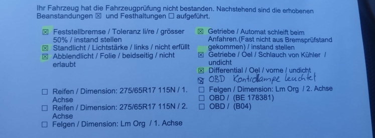

Bei der MFK hat mich der Prüfer bei den schwarz angejauchten Felgen nur gefragt:
Die sind original, oder?
Jawohl ja und fertisch.
Und hier noch ein Beispiel aus der Praxis vom Fremdfabrikat:
Und es ist nur eine Festhaltung und keine Beanstandung die beseitigt werden muss
Das erkläre aber mal der Schmier, bei nem Unfall oder sonst was.
Ich verstehe dich ja, Festhaltung ist trotzdem nicht regelkonform, wenn aufgeführt.
An deinem Beispiel ist da schon Toleranz. Ist hier schon alles lösbar : Tacho angleichen, mit Prüfstand (natürlich) und nen lila Scheinchen weg und tata.... Alles konform....
Mir ist das zu heiss, da ich schon oft plötzlich ne Frage bekommen habe, als ich nicht damit gerechnet habe. Dann ging das Erklären los......

Ich hatte hier mal einen Unfall, ist einer hinten rein. Polizei war Zustand egal, nix kontrolliert und Gutachter kam nach Voranmeldung:
https://www.saab-cars.de/index.php?posts/1436091
Der MFK Bericht ist von der Vorbesitzerin...
Was mein MFK dazu sagt, werde ich Dir mitteilen, sobald ich eingeladen werde und ihn nach Beseitigung der aufgeführten Mängel vorgeführt habe.
