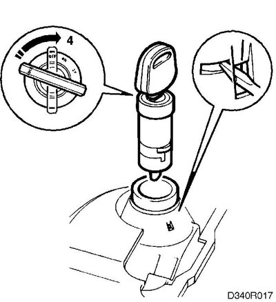

...... BAISTOL-Zündschloss-SPEZIAL
..., der Schließzylinder verweigert auch in ausgebautem Zustand ....Einfach oben im Zylinder den Sperrklinke rausprockeln. Zu 99.999999999% der Übertäter.
Würde ja gern ein Bild machen, habe ich aber schon entfernt, aufgrund eben der Probleme, Jahre her, keine Probleme mehr
Es ist vollbracht!
Der Austausch Schließzylinder vom Verwerter ist verbaut, alles funktioniert wieder....
