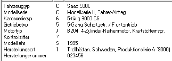

Entschuldigt bitte meine Unwissenheit. Natürlich meinte ich 131 PS, und klar, es handelt sich nicht um einen Turbo.
Die VIN: YS3CC65J7S102....
Nochmals meine Frage, was für ein Motoröl wird grundsätzlich empfohlen? Danke für die Hilfe.
Noch eine weitere Frage: Was ist mit MY '95 gemeint?
Ok, also der kleine 2,0er Sauger:
Modelljahr
Erstzulassung und Modelljahr können ja gerne mal differieren. Zum einen wird ab Sommer immer schon das folgende MY produziert (MY '95 also Sommer '94 - Sommer '95). Und zum anderen gibt es auch immer wieder spät zugelassene "Standzeuge", welche dann erst im folgenden Kalenderjahr erstzugelassen werden.
