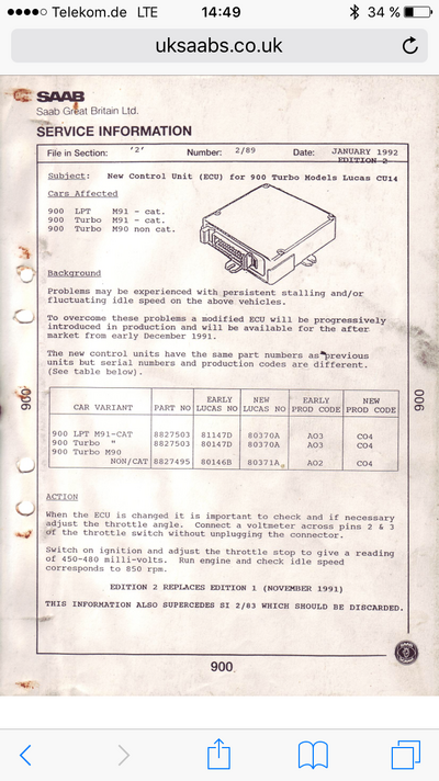

Haben Nachgeschaut. Auto ist BJ 90, Farhgestellnummer Endet mit "L", Lucas System CU14.1 CO4 (Date Code 0293) und grüne Düsen. Komisch. Hat jemand Orangene Düsen abzugeben? Ich hätte dann Grüne Übrig :-)
...vielleicht hat ja schon jemand mal das STG. getauscht und dabei "vergessen" auf die Kompatibilität der Düsen zu achten...

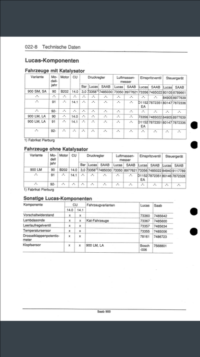

Ach super. Meins hat die Lucas Teilenummer 80370 B. Das steht gartnicht auf dieser Liste. Dieses Auto macht mich Wahnsinnig.
...schau mal nach der SAAB Nummer - 7872336? - dann ist es gelistet...
...mhh...oder alternativ nach dem passenden STG suchen...??...Könnte günstiger werden habe ich so die Vermutung.

So, dröseln wir nochmal vorsichtig auf, was falsch & was richtig ist:
- VIN mit L => MY '90
- dazu gehört die CU 14 mit der 89 77 639 (Achtung: '90 hatte der LPT ein 'eigenes' Steuerteil: 87 89 661)
- zu dieser gehören dann grünen Düsen, 74 85 022
Ab MY '91 gehören dann CU 14.1 (78 72 336) und orange Düsen (78 72 351) zusammen.
und ergänzend gabs '92 nochmal nen Update gegen Leerlaufsägen. Wenn vom Händler korrekt umgesetzt dann auf dem Alu Serviceschild im Motorraum mit nem eingeschlagenen Kreuzchen gekennzeichnet.
