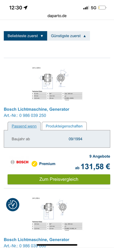

Welchen Generator würdet ihr bevorzugen? siehe Bild.
Ich würde das nicht bei Skandix kaufen, die sind da meines Erachtens zu teuer.
Schau mal bei den üblichen Online-Portalen falls du nicht im örtlichen Handel kaufen willst. daparto.de gibt immer eine gute Übersicht und die Dinger kosten da deutlich weniger.

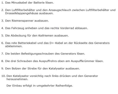

@Chrisbie
Woher stammt der Schreenshot der Beschreibung? Mich verwundert die Abdeckung des Keilriemens.
Beides hat ein 900II nicht.
edit
Gerade nachgesehen: WIS.
Diese Anleitung gehört wohl zu den schlechteren dort. :eek:
Vor dem Ausbau des Spanners sollte zumindest einem Laien noch gesagt werden, dass und wie er den Riemen entspannt und worauf dabei zu achten ist. :redface:

Welchen Ladestrom muss ich nehmen? 90 A oder 120 A?
90 A reichen, das sollte die Standardausrüstung bei Autos mit Klima gewesen sein, die 120 A eigentlich nur bei den V6.

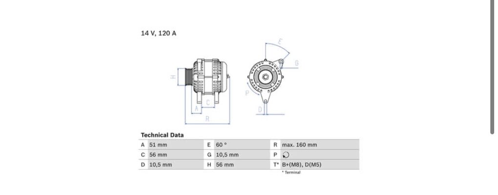

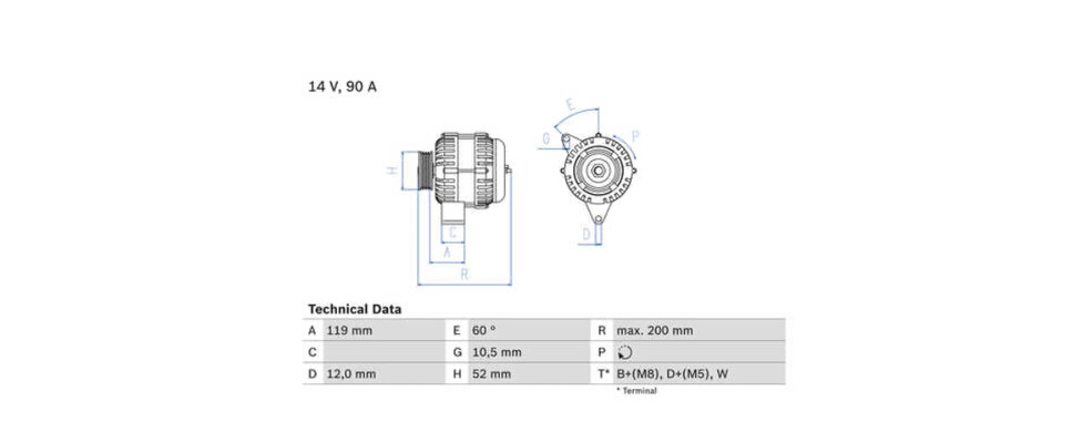

Es gibt dennoch unterschiedliche zwischen der 120A und 90A: siehe Foto
Und beide sind für den 900II aufgeführt?
Das wäre dann mal wieder einer der typischen Zuordnungsfehler in den freien Portalen.
Die unterschiedliche Position der Befestigungen am Umfang sind eher nicht das Problem, denn am Ende ergeben sie jeweils 120° Abstand, jedoch können sie dazu führen, dass die Lage der Anschlüsse auf der Rückseite sich so ändert, dass die Kabel nicht mehr ran reichen (so war es bei meinem 9-5, als ich die 130 A durch eine 140 A ersetzte Das Kabel ließ sich aber leicht verlängern).
Hier zeigt die Zeichnung aber noch gravierendere Unterschiede: zum einen unterschiedliche Riemenscheibendurchmesser und v.a. unterschiedliche Dicke der Befestigungsaugen (Maße A und C).
Der Zeichnung und zum Vergleich dem Bild bei Skandix nach sollte die 90-A-Varianten die richtige sein.

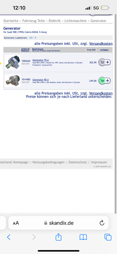

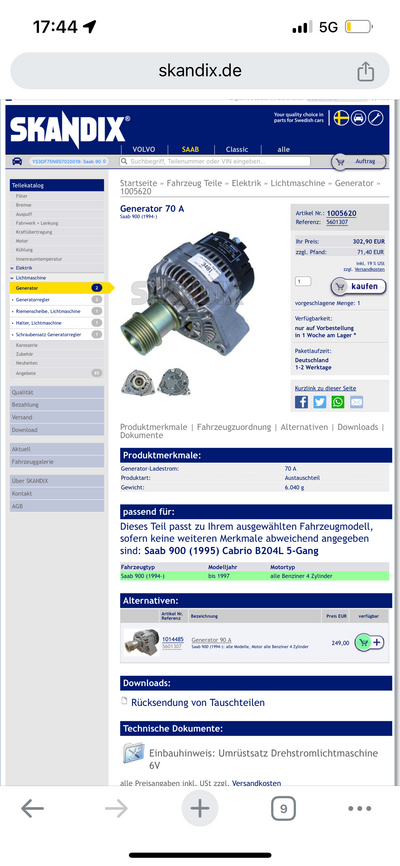

Bei Skandix gibt es auch noch die 70 A Lima. Welche ist denn nun die richtige?

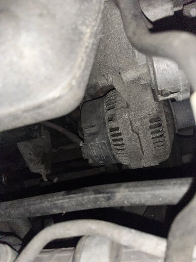

Ich habe mal ein Foto von der verbauten Lima gemacht. Es sieht so aus als ob die verbaute noch eine Art weitere Befestigung hat.
