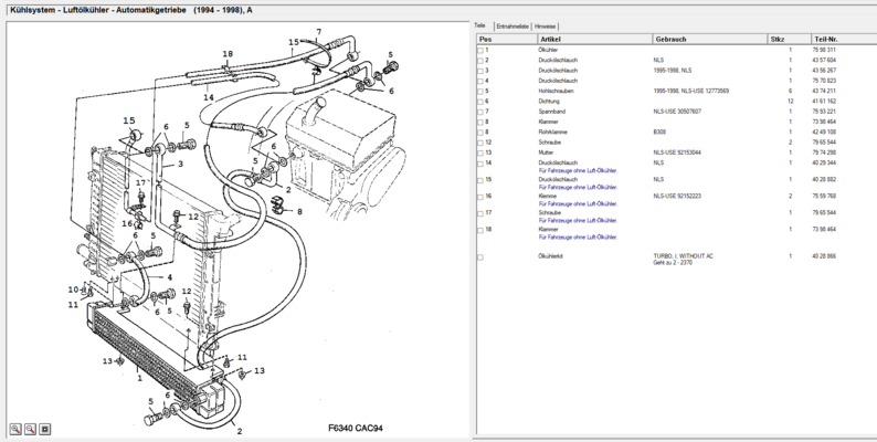

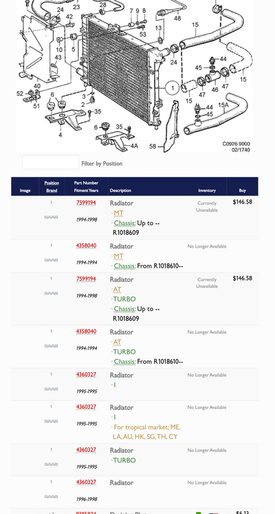

Jetzt wenn ihr noch eine Bestellnummer für mich hättet, wäre das ein Super Service :shakehands:
Das ist die SAAB-Nummer.
Die Nissens-Nummer müßte meines Wissens 64033A lauten.
Meines Wissens gibt es für die Motorkühlung nur diese separate Variante.
Es gibt vermutlich 2 Varianten.
Nämlich "mit Ölkühler" für Automatik => eine Durchleitung des ATF im rechten Rahmen und entsprechende Anschlüsse.
Handschalter braucht das nicht.
Details habe ich gerade nicht parat. (Schlafenszeit!)
Automatik ist zugegeben nicht mein Feld, aber die Nummern für MT und AT sind doch identisch...

Zum Thema Ölkühler beim AT-Getriebe.
Wasserkühler ist immer der Gleiche (43 60 327)
Der Ölkühler wird von unten an den Wasserkühler geschraubt.
Ich bilde mir auch ein, dass ich aus einem handgeschalteten Schlachti mal einen Kühler ohne die ATF-Anschlüsse hatte.
Aber zumindest die Nissens sind meines Wissens immer mit.
