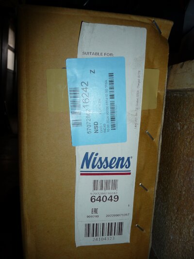

Nissens bietet unter der Nummer 64049 einen MT Kühler an. Einen habe ich davon verbaut den anderen hatte ich mir mal als Reserve hingelegt. Kann ich bei Interesse abgeben.

Was ist denn der eigentlich Unterschied zwischen dem 64033A und dem 64049?
Haben ja beide Plastikkästen, Und auch preislich nehmen sich die ja, zumindest auf den ersten Blick, nichts.
Ersterer hat Anschlüsse für den Ölkreislauf der Automatik, der andere hat die nicht. Ist ja im Prinzip nicht mehr als ein Rohr, welches das AT Öl mittels Kühlflüssigkeit schneller aufheizt und dann die Temperatur stabil hält.
