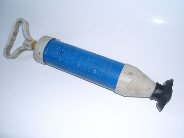

Entlueftungsgerät
Dieses wertvolle Geschenk bekommt der Farbenstern von mir zum baldigen Weihnachstfest ! -
Schwaben sind eben grosszügig, gell ? *gg*
Entlüften muss man allerdings zu zweit...

Genau die selbe hab ich auch ,ist die aus dem Praktiker Baumarkt?
also, vor 20 jahren war es gang und gebe die bremsen auf diese weise zu entlüften und da ist nie eine dichtung am hauptbremszylinder gerissen:confused:
jupp, bei meinem fiat 500 habe ich allerdings damit mal ein bremszylinder gekillt... :rolleyes:
Das mit dem Pumpen hab ich eigentlich noch nie gemacht,immer der kompressor mit dem Druckminderer auf 0.8 bar gestellt und kurz auf diese Überdrucköffnung oder wie man das nennen will gehalten und es hat für alle vier Bremsen ausgereicht.
Jenau!
Habe alle meine Autos - bis jene dann ABS hatten - so entlüftet und NIE ein Problem damit gehabt.
Man muß natürlich nicht unbedingt noch eine Beule in's Bodenblech treten wollen. Der normale Weg einer Vollbremsung sollte da schon reichen.
