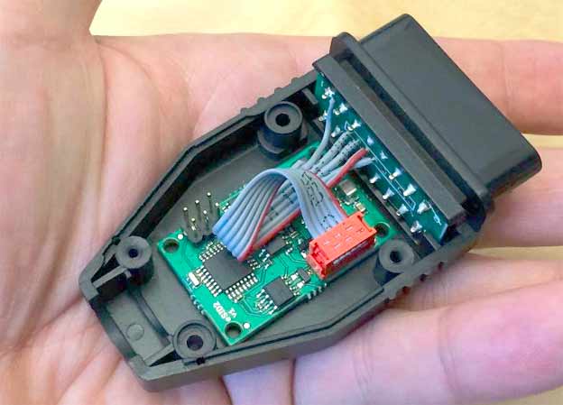

Dezember 2017.. mpf... wenn ich das Update kaufen und selbst aufflashen könnte wäre das was Anderes. BTW, hat schon mal wer das Ding aufgemacht? Da wird doch irgendwo ein JTAG-Pad dran sein?

Ich wäre doch sehr überrascht, wenn die 6 Pins unten links (wenn Stecker = oben) kein JTAG sind. Ich ping' den Mann mal an.
