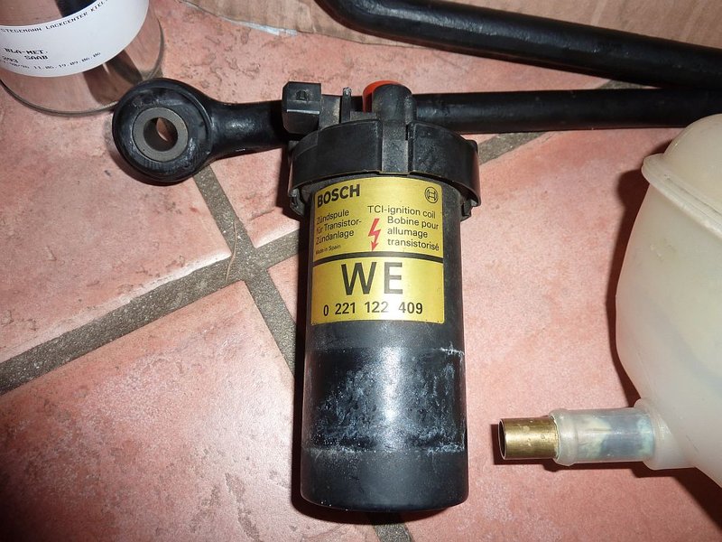

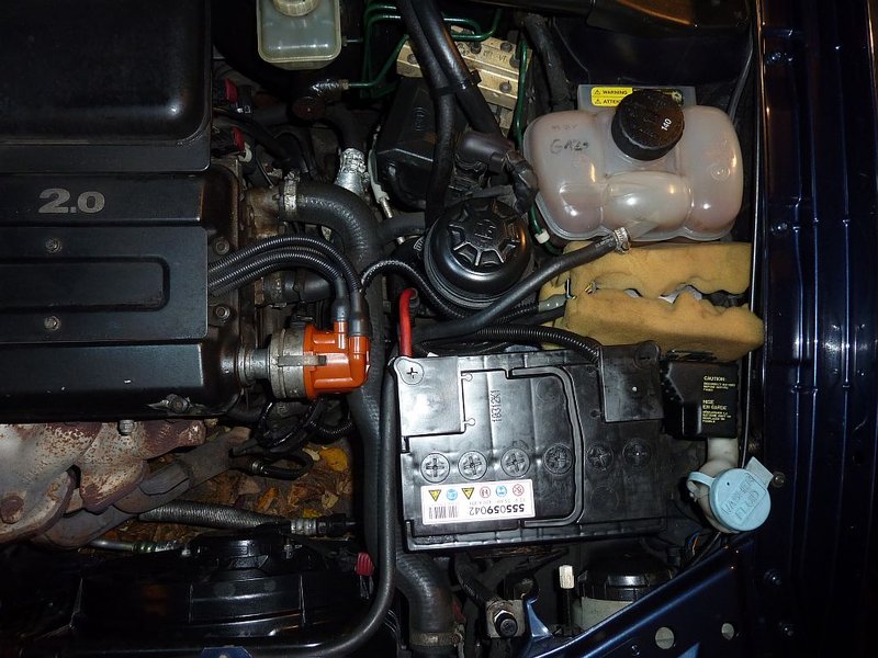

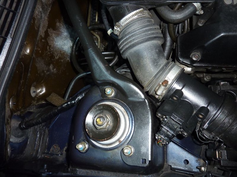

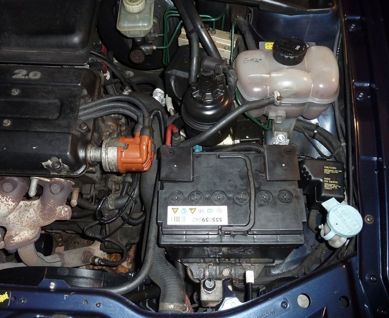

das der funke springt könnte auch nur bei nässe sein, der wasserschlauch vom ausgleichbehälter wurde bestimmt von dir weiter nach unten gedrückt ;-) klammert gewöhnlich mit am plusskabel. der verteiler ist okay...passt schon, ist aber nicht neu!
zündspule würde ich wieder auf orig umbauen und an den dafür vorgesehenen platz verbauen.....(orig zündspule mit halter kannst gern kostenlos bekommen)
schaumstoff (vielleicht sogar feucht) fördert kurzschlüsse und eventuellen funken sprung......zündspulen brauchen es kühl...
respekt bei deinem mut und deiner vorgehensweise........aber hier empfiehlt sich wirklich der rückbau.
kleiner Tip noch: sollte die batterie so festen sitz haben, so hat der vorgänger auch den grundträger der batterie umgesetzt, dazu batterie ausbauen, mit einem 10ner schlüssel grundplatte lösen und in schrägstellung verbauen, so bekäme die batterie auch wieder die orig schräge position und wäre so mit mehr abstand zum verteiler.DSC00301.jpg 58.JPG

Das mit dem Batteriehalter schaue ich mir an (Schrägstellung - z.Z. ist sie jedenfalls gerade)

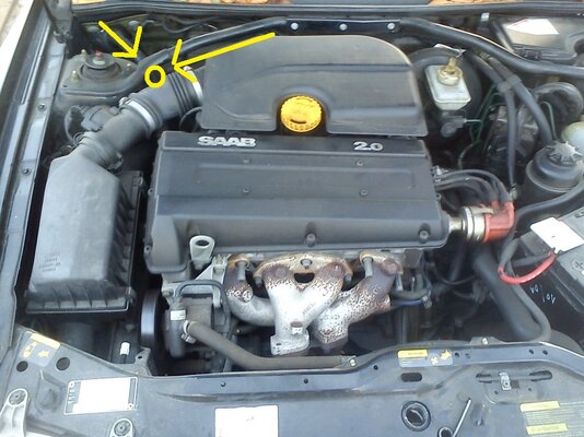

Mit gelb hast du oben den Massepunkt markiert?

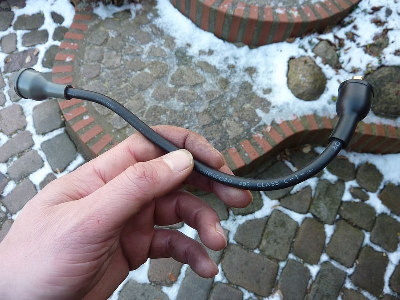

So, hab mir mal das Verbindungskabel Verteiler/Spule angesehen.
Das ist tadellos i.O. (auch beim biegen keine Risse o.ä.)

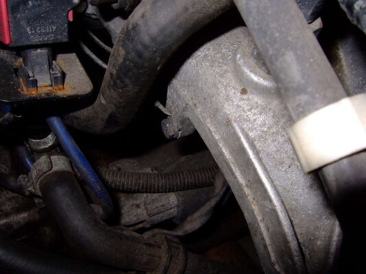

die gelbe markierung diente zur findung des tankentlüftungsventil

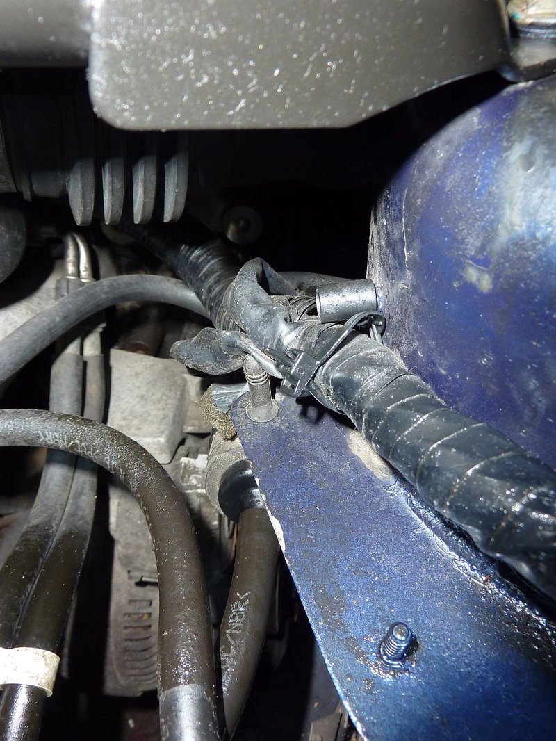

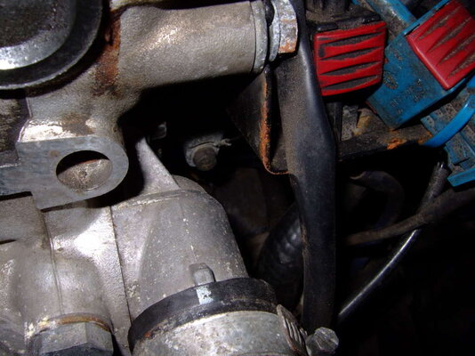

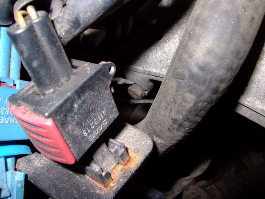

Falls du den von mir erwähnten Massepunkt suchst - der ist in Fahrtrichtung links hinten am Motorblock. Die gelbe Markierung auf Achims Foto hatte IMHO nichts mit deinem Problem zu tun - oder...?
Ich weiß ja nicht, ob er wirklich was mit deinem Problem zu tun haben kann, aber nachsehen schadet ja nichts. Hab also mal Fotos gemacht - unter dem Halter mit den Steckverbindungen an der hinteren linken Motorecke gibt es zwei Masseverschraubungen, recht unscheinbar je eine vor und hinter dem dicken Schlauch:
2013_1207_143040 (FILEminimizer).JPG 2013_1207_143207 (FILEminimizer).JPG 2013_1207_143250 (FILEminimizer).JPG

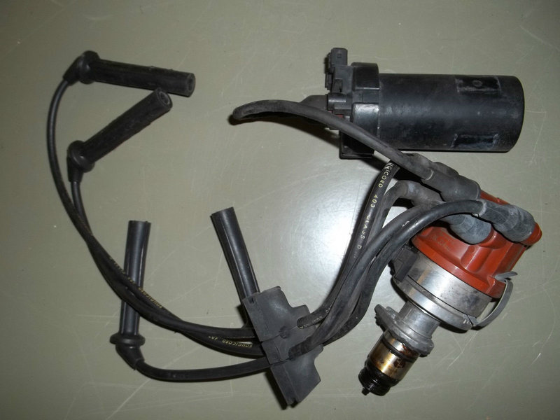

Genau diesen Fehler hatte meiner als der kleine O-Ring im Verteiler (also nicht der äußere) undicht wurde. Dann wird der NWS im Verteiler nämlich nach und nach mit Öl versaut bis er nicht mehr richtig funktioniert. Lässt sich einfach nachschauen : Verteilerkappe ab, Verteilerfinger ab, dann diese graue Kappe abnehmen und nachschauen ob da drin schon alles mit Öl eingenebelt ist. Wenn ja, ordentlich sauber machen (Reiniger, Ausblasen) und testen. Ich hab die Aktion zuletzt (also als der Wagen noch fuhr...:rolleyes:) alle drei Monate gemacht und hatte nie wieder Probleme. Vielleicht ist es ja so einfach...

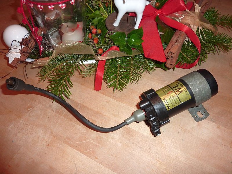

Komme gerade vom Vorbesitzer. Das gelegentliche Ruckeln "hat er schon immer - kommt ca. 1-2 x im Jahr und nur bei nassem Wetter". (auch schon vor dem Marder...)
Sein routinemäßiger Behelf: Verteilerkappe mit WD40 auswischen, Kabel zur Zündspule ziehen, gelegentlich Spule tauschen.
Dann ist wieder lange Ruhe...

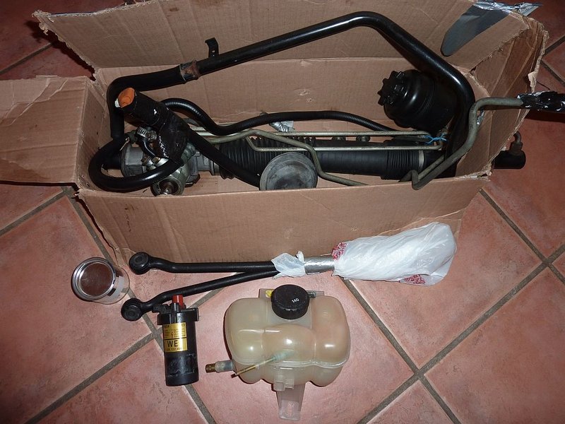

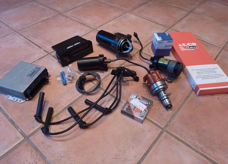

Hier noch sein Ersatzteilfundus den ich noch mitbekommen habe
Hier die Spule (den Halter hat er verlegt...)
Diese Spule scheint auch nicht der "Problemlöser" zu sein.
-> Achim, wenn du mir also eine gute originale überlassen willst, würde ich lieber deine einsetzen - und zwar (mit dem Halter) an die richtige Stelle.

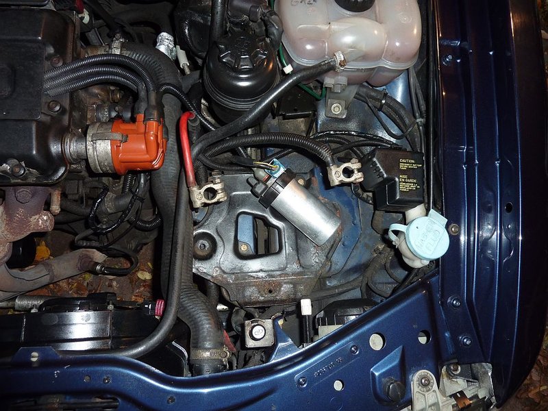

Danke Achim für den Zündspulenhalter samt Spule :top:
(das war direkt mein erstes Weihnachtsgeschenk :smile::smile::smile:)
Angesichts meiner Bewaffnung hat sich der Kupferwurm zunächst verzogen... 100 km ohne zu murren.
(hab bisher nur den Marderschreck ausgebaut und die Kabel ordentlich gelegt)
Hier noch eine Waffe :biggrin:
Die Spule (Danke Achim :top:) sitzt nun da wo sie hingehört
Jetzt fahre ich erstmal und mache erst weiter, wenn er ruckt (vlt. war's das ja auch schon??)
Was die Überschläge angeht, ich habe solche gerne an der versteckten Stelle erlebt, also beim 902 Sauger unter der Zündkerzenabdeckung. Da wird es auch für die Kabel am heißesten, Feuchtigkeit, insb. Kondenswasser, kommt da aber auch hin. Aber wenn er erst mal läuft, ...
wenn du kannst verdrehe den batteriesockel, somit kommt der batteriepol weiter weg vom Z-Verteiler...
ungefähr..........so
