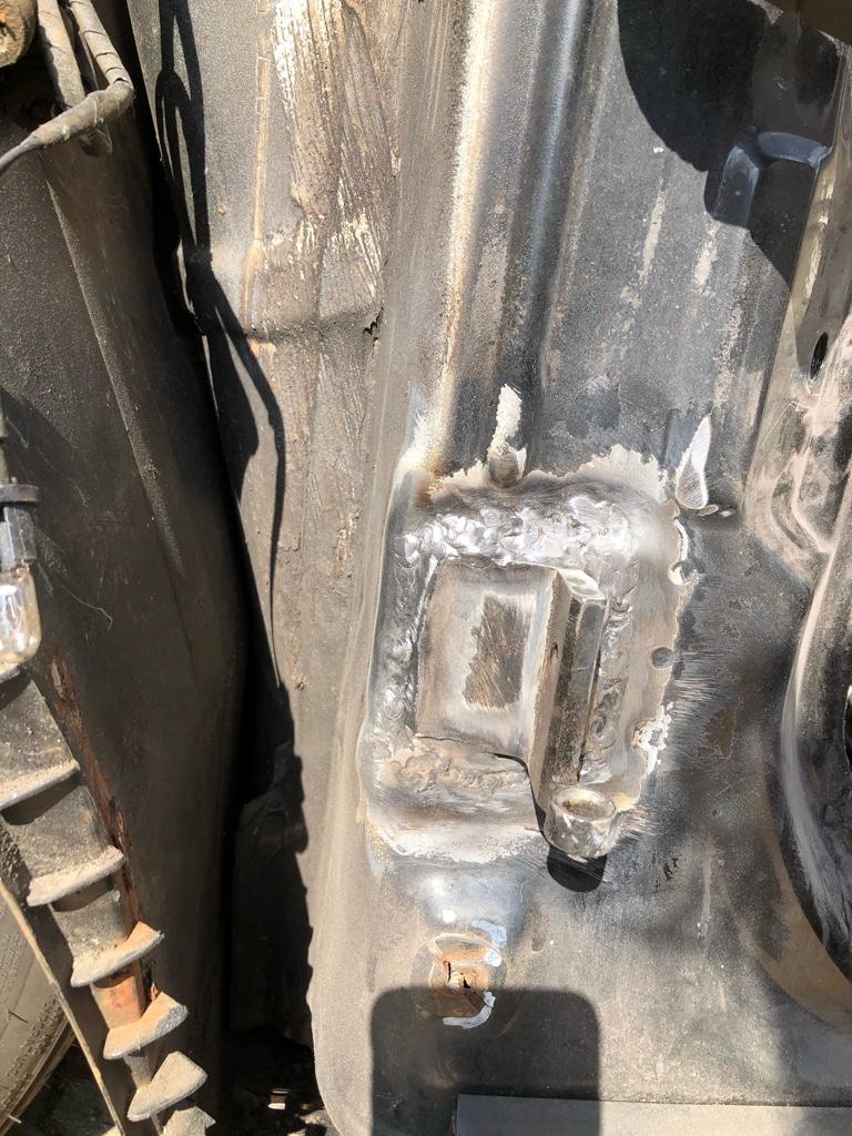

Das Scharnier ist aber Karosserieseitig geschweißt...
Geschraubt und geschweisst?
Habe vor lauter lauter, bevor ich hier einen raushau, eben am Coupe in die 'Schweissnaht' gepult. Weisse Dichtmasse unter Lack. (Das Foto ist ein altes, nicht vom genannten Coupe)
Die Aussagen von klawitter decken sich mit der Arbeitsanweisung im WIS:
Vordertür = Schraubbefestigung (beim 5-Türer hinten geschweißt)
Feineinpassung nach oben: Schrauben lösen und einstellen
Feineinpassung nach unten/innen/aussen: Öse 3-4mm abschleifen
Feineinpassung nach hinten: Öse abschleifen und Ausgleichscheiben zwischen den Scharnierhälften anordnen
Anzugsdrehmoment der Scharnierschrauben 47Nm
Im Originalbild oben sehe ich eine neue Schraube (nicht lackiert), evtl. wurde da schon einmal die Tür getauscht?
Das mit der Schweißnaht habe ich mir auch gerade gedacht, als ich das Foto gesehen habe:biggrin:
Wer so schweißt, sollte sich einen anderen Job suchen:tongue:

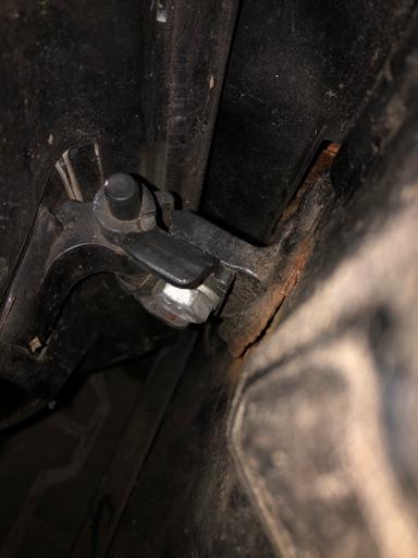

Die Lasche ist doch nur geschweisst.
Oben auch:
Ok, dann gibts da eine ältere, geschweißte, und eine neuere, geschraubte Variante.
Wieder was gelernt ;)
Neu anschweißen sollte jedoch jemand machen, der das mit den stark unterschiedlichen Materialstärken auch beherrscht.
Vor allem sollte das Blech UNTER dem Scharnier-Winkel geschweißt werden. Da ist der Rost. Wie gesagt, recht typische Stelle, schon mehrfach gesehen and diversen YS3D (902 und 931).
Es ist nunmal so, daß hinter der sichtbaren Blechhaut ein verstärktes Blech als Halterung geschweißt ist.
Und die Biester gehen irgendwann los und das Türfangband wackelt lose in der A-Säule herum.

Die eigentlichen Türschaniere sind immer geschweißt gewesen.
Und machten besonders bei Unfallschäden große Probleme...falls krumm.
Abgerostet...ist dann auch für mich mal was neues.
Kann ja nur durch zu starker Bewegung im Schanier entstehen. Dann reisst der Lack und Gevatter Rost hat 20 Jahre Zeit zu arbeiten.
Ich hätte eher einen verschlissenen Zapfen vermutet...oder sogar krumm oder gebrochen. Andere Autos haben ja auch Türen und Schaniere. :biggrin:

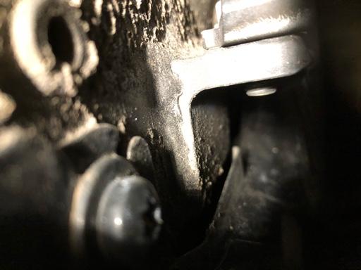

Die Fotos sind nicht gut genug, um etwas zum Zustand der eigentlichen Schaniere zu sagen.
Es muß ja kein Unfall gewesen sein, der den Lack zum Reissen brachte.
Steter Tropfen durch schlecht schliesende Türschlösser...und das Gewicht vom 3-Türer...über den Zeitraum...reicht auch aus, um das Blech zu schwächen.
Um den Schaden zu beheben, muß die Tür genau angepasst werden...dann möglichst vorsichtig ausgebaut...und dann das Schanier und Umgebung entrostet...und dann geschweißt.

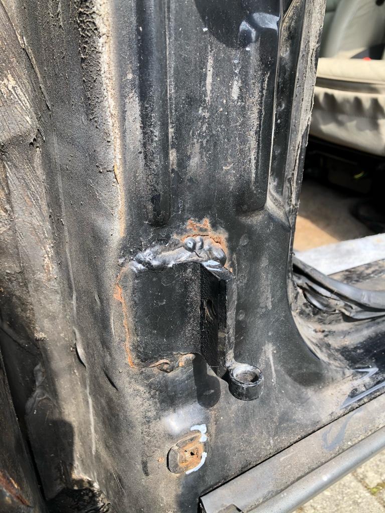

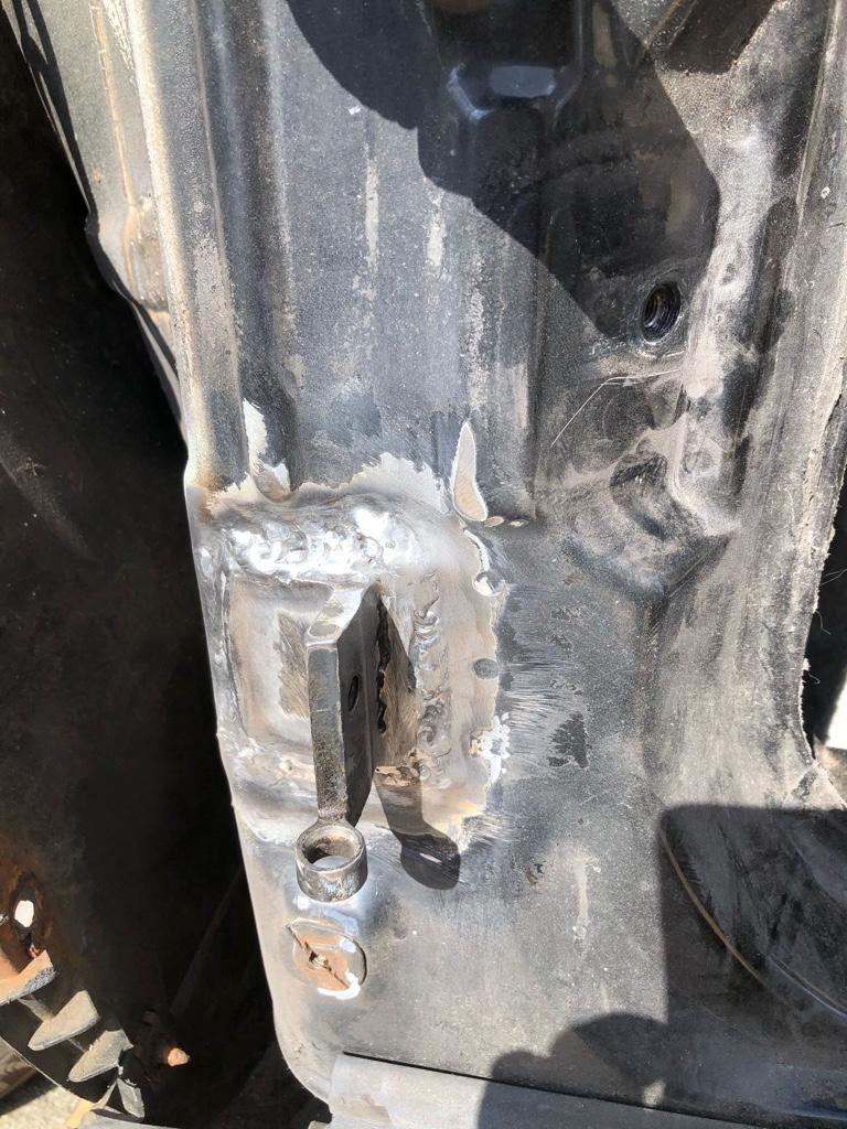

Ich war mit meinem Türscharnier bei einem versierten Schweisser. Der meinte, kein Problem, Türe, Kotflügel und die brennbaren Teile müssen halt weg.

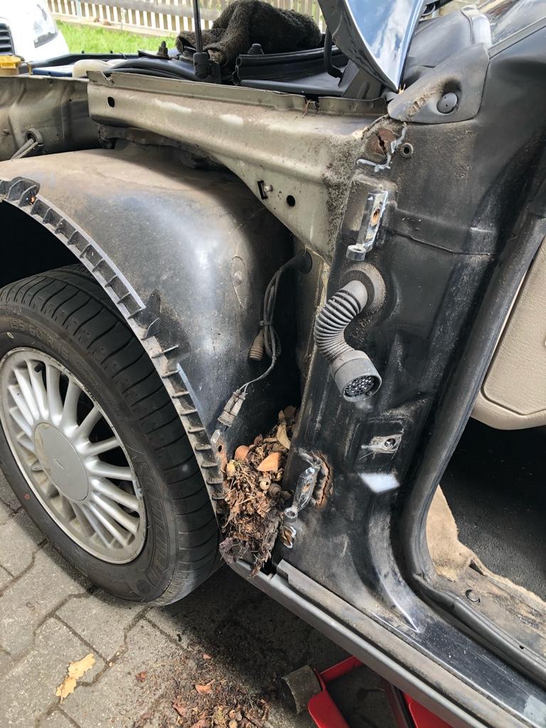

Beim Demontieren des Kotflügels kam ein ganzes "Eichhörnchen-Lager" zu Tage.
Ansonsten dann ohne Türe und Kotflügel zum Schweisser und 3/4 h später wieder zurück und wieder alles montiert und eingestellt. Das Fenster war am Aufwendigsten einzustellen, aber so einigermassen habe ich es geschafft.
Hier noch ein paar Bilder um die Frage am Anfang dieses Threads damit zu beantworten.
Danke allen für die Unterstützung und gut gemeinten Ratschläge.

Die Gelegenheit, mal richtig sauber zu machen, gell? :biggrin:
Passt die Tür denn noch?:cool:
Die Mäusevorratskammer ist ja wunderbar!!
Ja ein gründlicher Frühjahrsputz macht Sinn..

nach einigem hin und herschieben habe ich es einigermassen hingekriegt.
Perfekt ist was anderes, aber dadurch, dass die Türe Jahrelang einfach schief hing und nur mit Karacho wieder zuzukriegen war, ganz okay (nur an der hinteren oberen Kante könnte sie ein bisschen weiter zugehen).
@quixo Du kannst den Kotflügel dran lassen und nur die Radhaus-Schale ausbauen. Dann kommt man auch an den Dreck. :smile:
@Bushhog Das ist kein Mäuse-Nest, sondern gesammelte Werke von zig Jahren, die durch den Wasserablauf vom "Aquarium" dort landen.
Kleiner Trost: bei anderen Marken und Modellen sieht es noch schlimmer aus!!!

@quixo Ich denke, daß Du mit dem Resultat sehr zufrieden sein kannst!
Eventuell kannst Du das Türschloß noch etwas nach innen stellen...und das Türblatt per Knie und rucken unten etwas nach aussen drücken.
(dazu gehört aber viel Gefühl und ein bisken Erfahrung)
