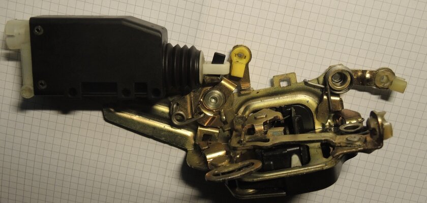

Ich war mal im Lager und hab auf die Schnelle ein paar Bilder gemacht, hoffe die helfen etwas:
1. Zur Funktionsübersicht

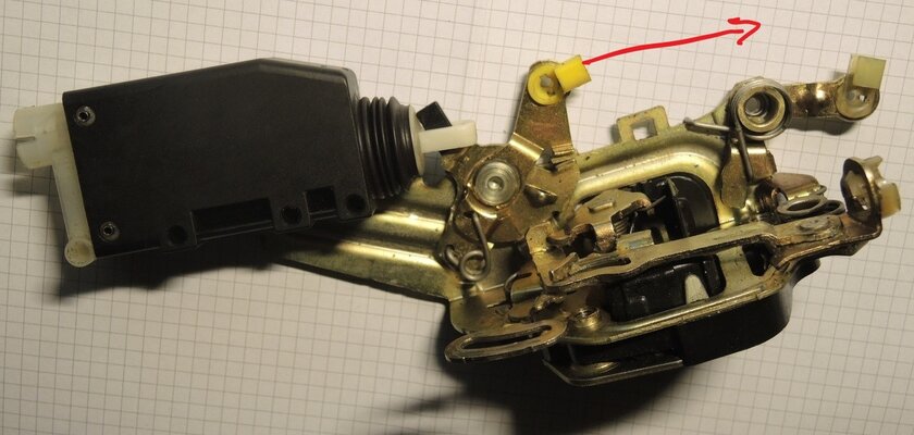

2. Schloss entriegelt

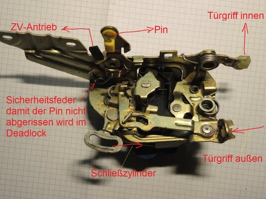

3. Schloss verriegelt

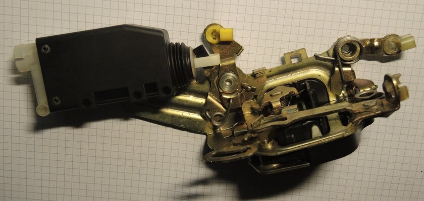

4. Schloss verriegelt, ZV-Motor steht im Dead Lock und jemand zieht mit Gewalt den Pin nach oben (gegen die Feder an). Es bewegt sich nicht außer dem Hebelchen, an dem der Pin zieht!
So ein Sch***s…
Tausend Dank fürs nachsehen im übrigen!
Hast du eine Idee wie man das Schloss im eingebauten Zustand aus dem Deadlock wieder rausbekommt?
Weil selbst wenn ich die Türverkleidung von innen zerstören muss, will ich eigentlich nicht noch zusätzlich die Tür zersägen…
Der Schlüssel lässt sich im Schloss auch vom Gefühl her nicht weiter als 45 Grad nach links (öffnen) drehen.
Ah jetzt erst gesehen - das ist gar kein Video von deinem Auto.
Das ist irreführend, denn auch nach mehrfachem Ansehen scheint sich das Schloss dort nur bis zur Senkrechten drehen zu lassen.
