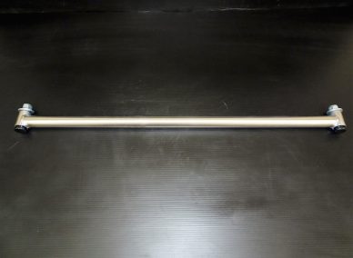

Mit der "Spinne" meine ich den 6-Punkt-Stabi vorn:
Von Abbott-Racing gibt es einen 2-Punkt-Stabi statt der Spinne. Diese hat in meinem 902 5-Türer einen nennenswerten Unterschied gebracht.
https://www.abbottsaab.com/product/stainless-steel-subframe-brace-new-900/
