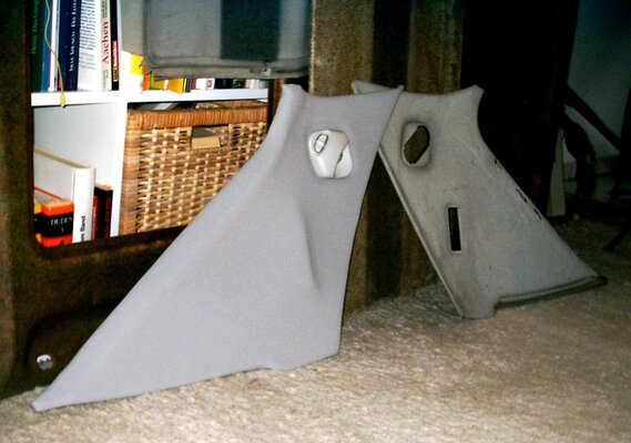

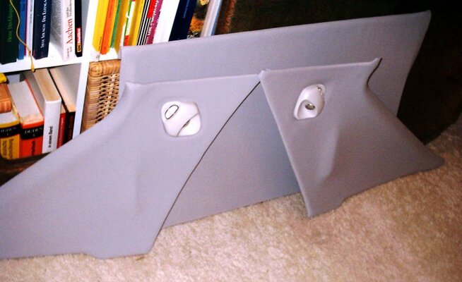

Fahrzeughimmel und zur Hölle, Hölle, Hölle...
And so on........:smile::smile::smile:

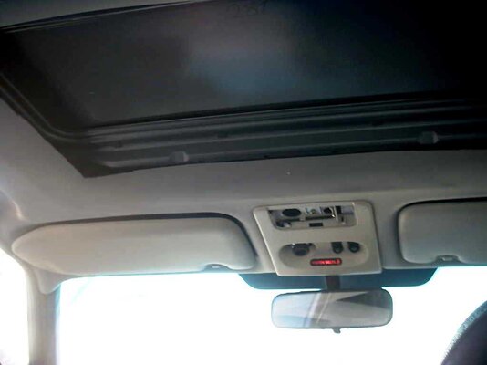

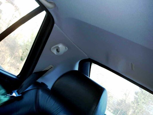

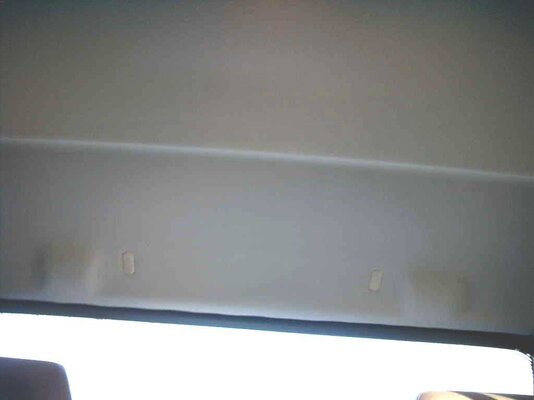

Sieht nach einer gelungenen Arbeit aus!
Beachte aber bitte beim Beziehen der Schiebedach-Pappe, daß der Spalt zum "Nachhintenziehen" zwischen Cassette und Dachhimmel nicht unendlich dick ist. Also Vorsicht bei einer Bespannung mit Kaschierungsschaum. Und auch an den Rändern des Himmels zum Ausschnitt hin - erst mal trocken anhalten und Dicke messen.

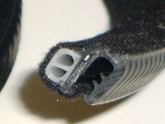

Wo gibt es neues Dichtungskeder für das Stahlschiebedach als Meterware? Bei Saab möchte ich nicht anrufen. :smile:
Oder weis einer den Hersteller der Schiebedächer? Ist dann bei Opel oder anderen preislich wesendlich besser.
Ist das die Richtige, so nach Augenschein !?!

Wozu, der Keder lässt sich doch nach gründlicher Reinigung immer wieder verwenden?
@ klaus Das innere Stahlband in der Dichtung ist aufgequollen durch Korrosion. Ist so weit aufgequollen, das sich das Dach nur noch nach unten öffnen läßt. Das hintere anheben nach außen ist nur noch durch drücken des Schalters der netten Mietze neben mir möglich und gleichzeitigen festen Faustschlag gegen das hintere Ende des Schiebedaches meinerseits.

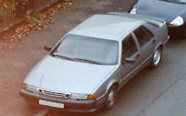

Ich suchte eine Dichtung für ein Stahlschiebedach für meinen 9000er.
Jetzt habe ich schon eine Neue.
Das Blechtablett ist okay, nur die Dichtung die von außen zu sehen ist, ist hart, spröde, brüchig, aufgequollen und wertlos.
Gut, das es sowas auch neu gibt!!

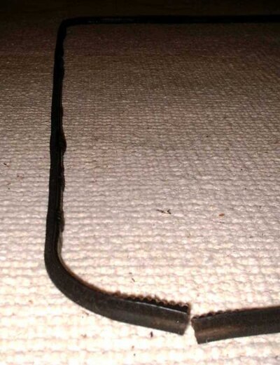

Die Stahlschiebedachdichtung ist noch im postalischen Anlauf. Fahre mit abgeklebten Schiebedach! Alte Dichtung sprang wie rohe Spagetti auseinander!
Tablett musste zum herausnehmen der Dichtung demontiert werden. Vorher Markierungen gesetzt.

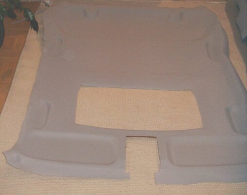

So sieht`s aus.........
