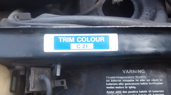

C21= ?!? Keine Ahnung! Buffalo Gestühl verbaut, schwarzes Armaturenbrett + Kniebrett, rote Boxenabdeckung mit kleinem Gitter, blauer Teppich, satt DUNKEL lila-farbene Türpappeneinlagen (nein nicht die hell-lila-ex grau ausgebleichten Teile), hell-lila-ex graue Hutablage...
Wie Buffalo Ausstattungen laut Katalog ausgesehen haben weiß ich (alles grautöne) aber leider steht nirgends ein Trimcode...
Fzg ist ein 84er TU16
EDIT:
Also die Kombination macht mich jetzt schon etwas stutzig:

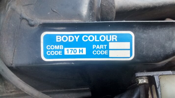

"I looked at the paint code for my car (it's black)...
the code says 170H
All the sites I go to say just 170.... No H's.... Whats up with the H?
Freaking H!!
Can I get away with 170 (which says "black" next to it).... My car has no metal flake, or anything special, looks like gloss black...
any help would be just rockous!
Thanks!"
Ein "Forendinosaurier" (nicht bösgemeint B***s) gab mir den Hinweis auf "Mohair" , aber gabs das im TU16?!? Und wenn in welcher Version?
Gibt es die Möglichkeit einen "Etikettenschwindel" per VIN Abfrage aufzudecken?
Würde gern schnellstmöglich Klarheit bekommen um eine entsprechende Ausstattung zu finden und meine jetzige anzubieten...

Meines Wissens ist 170 H einschichtig tiefschwarz von Herberts.

Trim "C21" ist meines Wissens Mohair (beige) Velours de Luxe.
Ja das stimmt auch alles soweit, schwarz wie die Nacht...

Inwiefern war die Kombination beim TU16 170 H und C 21 überhaupt gängig/möglich? Bzw wurde bevorzugt eher Contour,Velour Deluxe etc beim TU genommen?
Nach meiner Info war Contours (also "Luxusvelours") mindestens beim 1984er Turbo auch noch Standard, Leder kostete bei den Nichtaeros auch Aufpreis. Schwarz außen - beige innen galt dabei auch als empfohlene Kombination.
