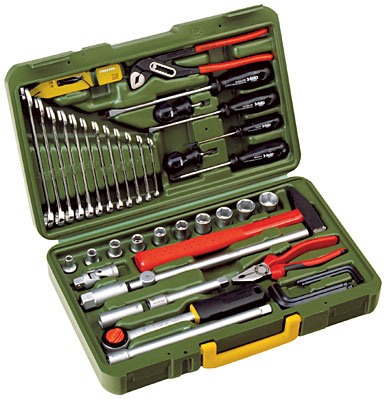

Weder habe ich hier Kabel noch Sicherungen noch Multimeter verfügbar. Nur den Werkzeugkasten im Koffeerraum.
Das schränkt die Möglichkeiten des eigenen Handelns etwas ein.
Türverkleidung abbauen und FH schmieren geht also. Der Gerdsche Test hingegen muß leider ausfallen.
Schalter reinige könnte gehen... wenn mir jemand sagt, wie.
Ich muß mich leider auf das beschränken, was hier an Ort und Stelle durchführbar ist.
