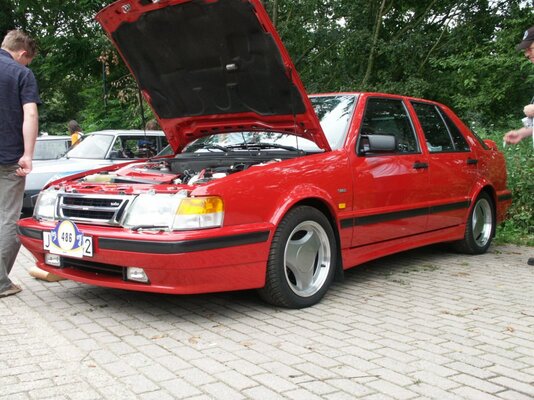

... diese altersschwäche bedingte Kleinigkeiten sieht man auf den Fotos doch nicht, und wenn auch, kannst bei diesem Alter doch nichts verlangen, sonst wär's ja museumtauglich; wie der prämierte rote 9k-Aero in Doesburg ... siehe Mal ...

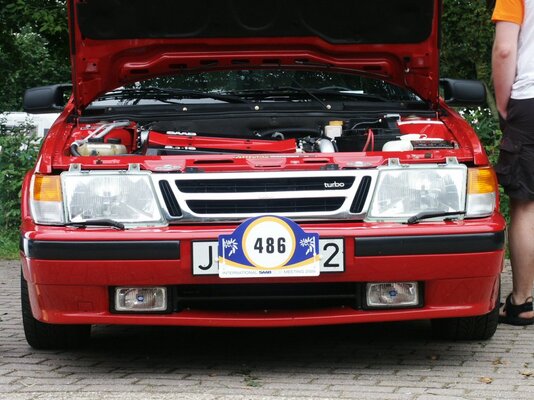

... ahhh da haben wir ihn ... der geteilte Spoilerstossfänger! Dieser Frontspiler ist der original Aero-Frontspiler des M91 CC-Schrägschnauzers und ist wie die nicht Aero-Modellen geteilt von den Stossfängern, d.h. hat keinen anderen Frontspoiler darunter um die Unterbodenabdeckung zu befestigen, sondern ist direkt befestigt!

Das ist ja mal Neuwagenzustand...
Aber dieser Spoiler hat eine Klappe neben dem Nebelscheinwerfer, hat meiner nicht.
Da meiner ein Gradschnautzer ist hab ich wohl das Vorgängermodell des Spoilers.... er ist irgendwie runder, meine ich.
Es bleibt spannend...
aber Holz und Leder hat meiner auch , auch an den Türen...

...Aber dieser Spoiler hat eine Klappe neben dem Nebelscheinwerfer, hat meiner nicht.weezle
... ganz genau, hab ich vergessen zu erwähnen! Deshalb der "Original-Aero-Spoiler" der darauf abgestimmt wurde; das hatten die Zubehörspoiler leider nicht alle, deshalb wurde jeweils im Spoiler-Zubehör-Set eine zusätzliche Abschlepphalterung mitgegeben!
Entweder wurde diese Zusatzhalterung inkl. Unterbodenverkleidung bei Deinem aus irgendwelchen Gründen demontiert und vergessen wieder zu montieren, oder Dein Spoiler wurde unbewusst nachträglich nachgerüstet.
