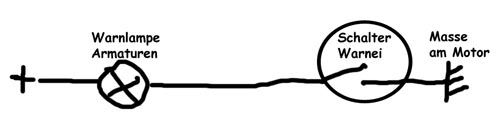

Dabei habe ich dann festgestellt, dass die obere Leuchte bei mir sogar als 'EXH' angeschlosen ist. ....
Dein 2,1er hat eine Kat-Temperatursonde?
Ja, klaro - war ein Diagonalvergriff ...Obere Leuchte? EXT?
Wolltest Du 'EXH' schreiben und meinst dies hier? http://www.saab-cars.de/99-90-900-i/46986-warnleuchte-exh.html
Exakt! Habe ich im WHB 3:2 91-92 zumindst gestern nicht gefunden. Hatte allerdings vornehmlich direkt in den LH-Plänen geschaut....meinst du das hier...???
Brennt mir die Karre jetzt ab?
Was ist +54?
Ich kenne nur +30 (Partys)auch als Ü30 bezeichnet, da schließt sich für mich auch wieder der (Strom)kreis zum Ei.
Man entferne zwei Schrauben, hebe den Sicherungskasten an...und da ist ein schönes Verteilerterminal mit lauter freien Kontaktzungen für +54. Für die technisch einfachstrukturierten sei noch erwähnt: Man nehme das Terminal mit den ganzen grün-weißen Kabeln, nicht das andere mit den schwarzen Kabeln.Und bitte woher nimmt ein technisch Einfachstrukturierter im Motorraum das +54 ?
