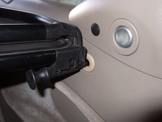

Windschottbefestigung...
...sollte dann so aussehen:
Danke für die Bilder,
sind bei meiner Tochter nicht vorhanden.
Werde mich mal beim Freundlichen umschauen was die Buchsen kosten.
Warscheinlich werde ich bei dem Preis wieder einen Infarkt bekommen.
welche Farbe der Innenverklaidung?
grau,hellbeige oder schwarz???
Innenverkleidung ist schwarz
