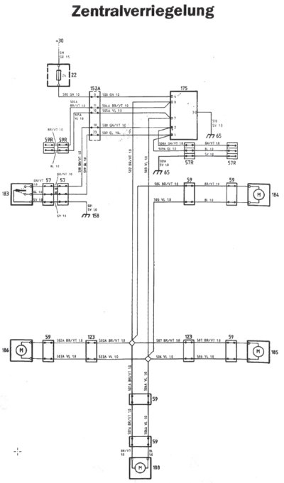

Soweit ich mich erinnern kann, gibts in der modernen ZV ab 1984 einen Timer, der den Schließimpuls auf eine Sekunde begrenzt, damit die Motoren nicht abbrennen bei Überlast.

Hallo,suche einen Schaltplan für ZV 900 Bj 86 . Danke
Sorry, ist leider nur ein recht schlechter Scan.

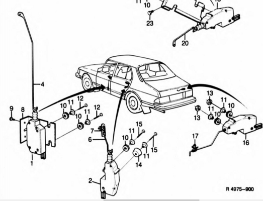

Soweit ich weiß, gab es nur ein Steuergerät für die ZV 8579997 in der Fahrertür.
Sollten eigentlich nur Kontakte drin gewesen sein.
War auch recht preisgünstig, hat irgendwas um die 160 Mark gekostet.
Das Steuergerät (86-87: 85 91 208, im Schaltplan die 175) dürfte beim 86er, wie auch beim 93er, auf der Fahrerseite hinter dem Kniebrett sitzen.
Und in der Fahrertür sitzt, wie immer, in der Bauform eines ZV-Motors statt dessen ein Schalter (186; 85 91 216, im EPC etwas mißverständlich tatsächlich mit "Steuergerät" übersetzt).
Frage war ja nach einem bis 83 er Steuergerät. Pos 1. Und das sah ganz anders aus.
Ab 84 gab es die heutige Version unter dem Kniebrett. Die wurde dann auch nicht mehr naß.
Wenn Du #1 meinst, dann '82. Und da gab es seit 1/4 Jahr keine Rückmeldung mehr zu.
Zumindest ab #33 ging es hier jetzt aktuell um MY '86.
Und die Teile-Pos. 1 dürfte, wenn ich das zur Technik der ZV bis vor 84 hier jetzt richtig verstanden haben, auch nur der später verwendete einfache Schalter (183) gewesen sein, kein echtes "Steuerteil". Letzteres kam ja offenbar erst 84 in Formn der 174 dazu.
