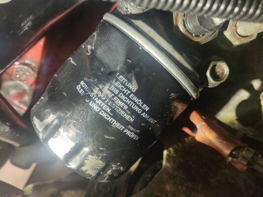

Langsam fängt mich der Ölfilter an zu nerven:
Ich werde wohl nicht um Flansch abbauen rumkommen. Die obere Schraube ist auch relativ bescheiden zu erreichen. Ebenso müssen die beiden Ölleitungen ja auch los dann.
Also erstmal Dichtung bestellen und nächste Woche geht's weiter. Echt bescheidene Laune gerade :/

Der Filter ist schon zu stark verformt. Wenn ich nochmal mit nem Werkzeug an die Kartusche gehe, reißt er wahrscheinlich. Ich mach jetzt einmal den Flansch ab und einmal ordentlich.
