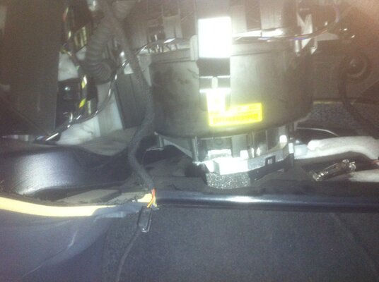

Saab.JPG Mahlzeit!
Ich besitze was die Kfz-Technik angeht zwei linke Hände. Vielleicht wäre einer so freundlich und beantwortet mir noch folgende Fragen/Unklarheiten zu der Ausbau-Anleitung. Der Handschuhfachausbau ist erledigt. Nun gucke ich ins Innere, siehe Bild. Bei der Anleitung geht es damit weiter:
Punkt 9: Den unteren Luftkanal demontieren - ist das der Kanal links unten auf dem Bild? Wenn ja ist der nämlich bombenfest und ich sehe keinerlei Klammern oder Schrauben die diesen halten.:confused:

Punkt 12: 7 Schrauben vom Gebläse entfernen - habe ich noch nicht entdeckt, aber vllt. kommt die Erleuchtung ja noch
Punkt 13: Die 3 Klammern weg biegen - ich finde nur eine von außen ersichtliche
Danach kann man das Gehäuse wohl nach unten führen.

- Bodenplatte unter dem Lüfter abschrauben.
- Mach es dir einfach: Seitenteil des Mitteltunnel entfernen. Geht schnell und erleichtert dir die Arbeit!
- Ja, das Lüftungsrohr sitzt wirklich fest auf dem Verteilergehäuse! Nur Mut!
- Hinten unter dem Kanal sind noch drei versteckte Schrauben. Sind nur zu erfühlen oder wenn man rücklings im Fußraum liegt. Guck mal mit der Taschenlampe rein. Dann siehst du sie.
- Sind meiner Erinnerung nach 2 Klammern.
Ich habe meinen Lüftermotor in 30 Minuten getauscht.....inkl. Freilegen und wieder Zusammenbauen.
Und der Kanal geht meist einfacher runter wenn er warm ist. Bei der derzeitigen Jahreszeit ja nicht unbedingt selbstverständlich.
