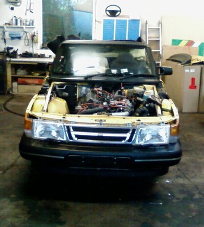

Der Posten 'technischer Neuaufbau' beinhaltete den Umbau auf Linkslenker?
Sicher: Airbag, Schaltgetriebe, neues Lenkgetriebe, Lenksäule für Airbag mit neuem Kreuzgelenk, Bremsen, Fahrwerk, KlimaAUSbau und Einiges (!) mehr.
Selbstverständlich wurden auch typische "Verschleissteile" ersetzt: Kühler, Kühlwasserbehälter, Kupplung komplett mit Hydraulik, diverse Schläuche, Traggelenke,Spurstangenköpfe. Nur der (fast neue) Auspuff blieb vorerst noch am Platz, wurde aber durch einen EURO2Kat modernisiert.
Ausserdem gab es neue Original-Blinker vorn und neue Hella-Scheinwerfer.
Der Wagen entspricht nun - bis auf die Scheibenwischer:smile:, die ich bewusst nicht umgebaut sondern nur mechanisch aufgearbeitet habe, dem Unfallopfer vom 7.05.2011.
In dem Zusammenhang möchte ich festhalten, dass diese umfassenden Arbeiten nur durch die umfangreiche Unterstützung durch HFT (www.hft.se) möglich waren!

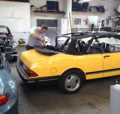

Verdeck und Himmel wurden nach Abschluss der Montage des Innenraums und Aufarbeitung des Verdeckgestänges mit -hydraulik in Heidelberg (www.autosattlerei-heidelberg.de) erneuert.
