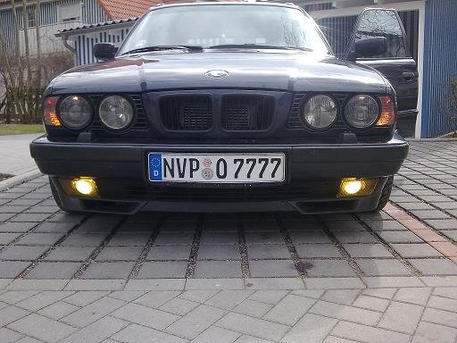

mit gelben birnchen kann ich nicht dienen, aber ich habe hier noch n bisschen scheinwerferfolie in profiqualität liegen, damit werden im rennsport die scheinwerfer vor steinschlägen und sonstigen beschädigungen geschützt. gibt es in diversen farben.
hier mal an meinem e34 ...
falls interesse besteht, einfach eine pn schreiben ...
