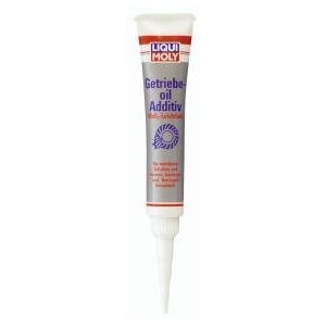

Ich habe gestern dieses Zeugs hier zu meinem (mineralischen) Getrieböl getan.
Das Getriebe schaltet sich seitdem total leicht.
Hast Du zugleich einen Ölwechsel gemacht ?
Oder liegt die Verbesserung nur am Zusatzmittel ?
Scheint ein LiquiMolly Produkt zu sein, mein (alter) Rechner bekommt z. Zt. keine großen Bilder hin.
Gruß->
Es ist ein Liqui Moly Getriebeöladditiv. Das Zeugs kann man einfach ins Getriebe kippen - es vermischt sich dann im Betrieb. Eine Tube (20 ml) reicht für unsere Getriebe. Den Ölwechsel selbst habe ich bereits im Frühjahr gemacht.
Es ist zwar einigermaßen teuer (€ 10,-) aber ich finde es lohnend. Ob es bei der Verwendung von Synthetiköl auch sinnvoll ist, weiß ich nicht.
10 € für ein "überholtes" Getriebe ist doch akzeptabel ! ;-)
Gruß->
Was soll es denn, lt. LM, bewirken?
Sehe ich das richtig: 'Wirkstoff' ist Molybdändisulfid?
