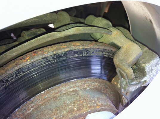

Bild 006.jpgDa kann ich jetzt doch dagegen halten ;-) hier das Bild der alten Bremsscheibe hinten! 88kW TiD Saab 9-3 '2007 Kombi - unbelüftet

OK... werde dann am Donnerstag mein Foto hochladen als Gegenbeweis :P Kann ja gut möglich sein das die seit dem Facelift 08 auch hinten die innenbelüfteten Scheiben verbauen....
Wie ich sehe ist das "Bremsbild" auf deiner Scheibe auch so schlecht wie bei mir... vorne wie geleckt und hinten Zebrastreifen..... kommt angeblich durch häufiges "Beladen-fahren" weil dann hinten stärker gebremst wird !

kann ich so nicht bestätigen, mein MY06 hat vorn und hinten ein gleichmäßiges Bild -- beladen fahren würde überigens eine gleichmäßiges Bild erzeugen -- DB hat mir -bei verrosteten hinterradscheiben- mal gesagt "sie bremsen zu wenig" !!
mein Photo hab ich gemacht als die Scheiben noch nicht gewechselt waren hinten.
Ich kann sagen: Hinten "Zebrastreifen" und Rost, weil oft nur ungleichmäig abgebremst. Vorne total runter und Wellenprofil.

Na ja verrostet sind sie nicht... haben aber diese Streifen ringsum.... Vorne sehen sie aus wie neu (und das nach 100K) !

btw: so 900km an drei Tagen über die Pässe in AT/D sorgen für ein gleichmäßiges Bild :tongue: und verdreckte Felgen
