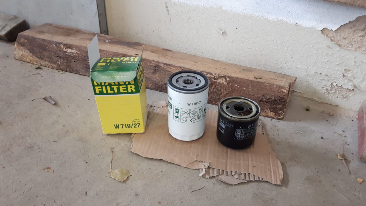

Wenn du den Ölfilterflansch nicht nachbearbeiten willst. Die letzten 2,5 Jahre bin ich den W719/27 gefahren. Der Durchmesser vom Filter ist identisch zum Originalfilter. Er ist lediglich länger.
Öffnungsdrücke sind auch sehr nah am Originalfilter.
Größerenvergleich hier klicken
Und anbei nochmal ein Größenvergleich zwischen W712/80 / W719/27 und W940/81
