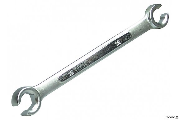

Meine Erfahrung zu diesem Thema:
Bremsleitungsschlauch mit 2 Stück Kunifer-Leitung und passenden Nippeln für ca. 25,00€.
Dazu 4x Bördel gepreßt (Kaffeekasse 5,00€).
Bei der Montage hilfreich: 2.jpg
Der aufgesägte Ringschlüßel ist da nur ein Notbehelf. Die Anschaffung lohnt, da solch Schlüßel in passender Größe nicht nur bei Leitungsanschlüßen
einsetzbar ist.
Ich bin mit der "Altanativreparatur" zufrieden, zumal sie sehr preisgünstig ist.
