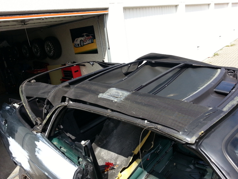

Wenn der 5. So aufsetzt auf den Armen des Deckels, dann ist mit der Programmierung war bös im Argen. Neu Programmieren!
Und im ersten Bild, der breite Gurt, da gehört kein Gummi dran (schon gar kein weißes), das liegt längs unter dem Dachtuch. Ist abgerissen. Kann man dann neu machen wenn das Dachtuch neu kommt. Die Gummibänder sind am/im nach innen weisenden Lappen/Streifen des Außentuches zwischengenäht. Da schauen dann meist an der passenden Stellen noch Fransen vom alten Band raus. Neu einfach gegennähen.

Das weiße Gummi an dem Band ist das was vorne dranhängt über seitlichem Holm aus Beitrag Nr. 2. das Weiße Gummiband wurde an den Resten des alten angenäht. das freie Ende des Bandes hatte einige verrostete Tackerklammern dran und kam von hinten, evtl. hilft das ja bei der Eingrenzung wo das hinsoll.
Stimmt, magst recht haben, das scheint ja ein Stück weiter vorne zu sein, ich kann es nicht genau erkennen, wo es herkommt. Es scheint also die Fortsetzung dessen sein, das ich mit Foto 2 und 3 in meiner #2 meinte. Sollte also das sein, welches anschließend vom 4. Spriegel weiter nach vorne zieht, so wie bei andynz erkennbar, wo es aber breiter zu sein scheint:
2013-05-01-12-25-50-jpg.71234
hmm, bei mir hört das am 4. Spriegel auf, würde dann auch von der Länge und den Tackerklammern passen (sieht man auf den 3 Fotos von mir wo du nix siehst.), und ist auch wie du selbst sagst deutlich schmaler,
