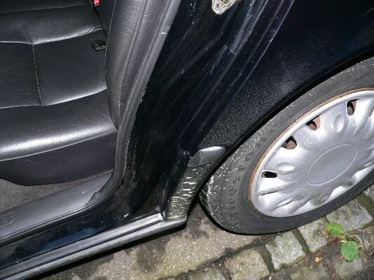

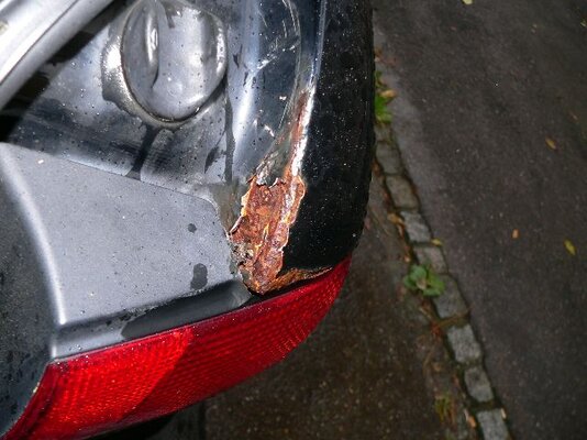

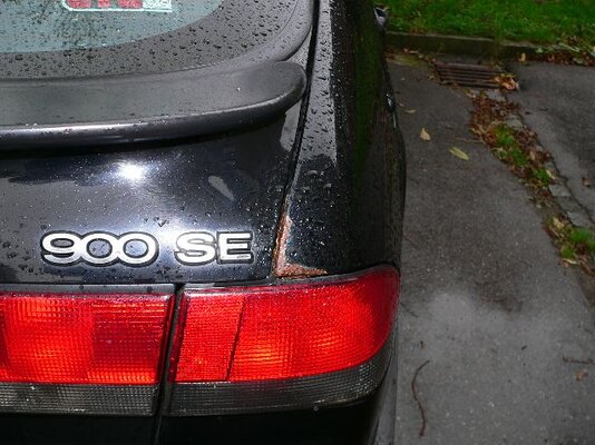

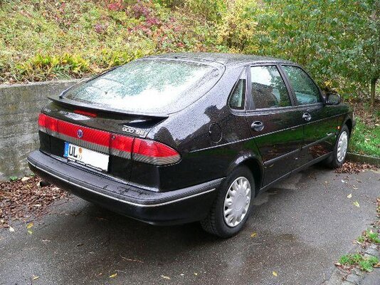

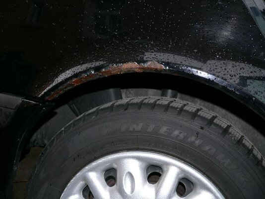

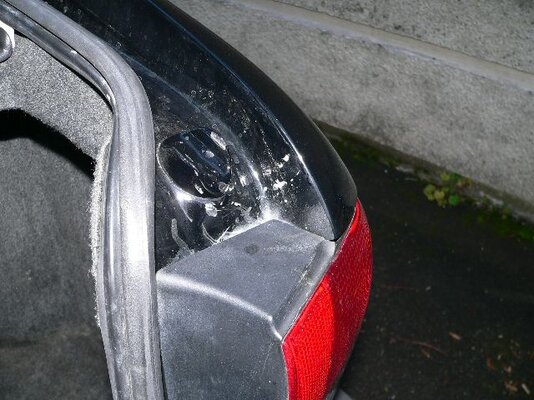

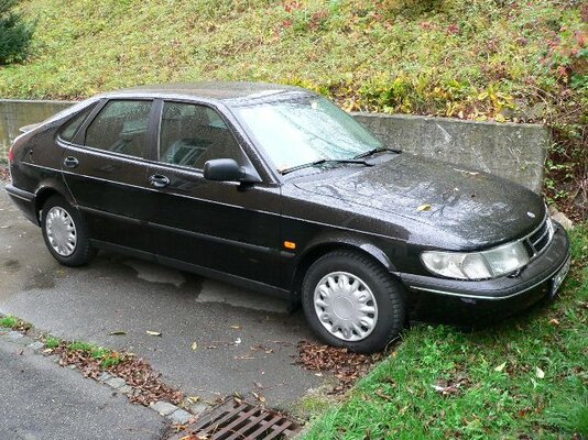

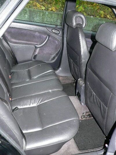

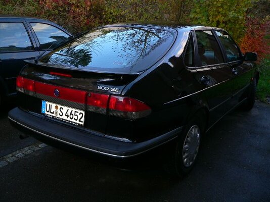

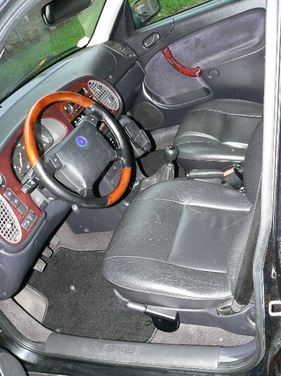

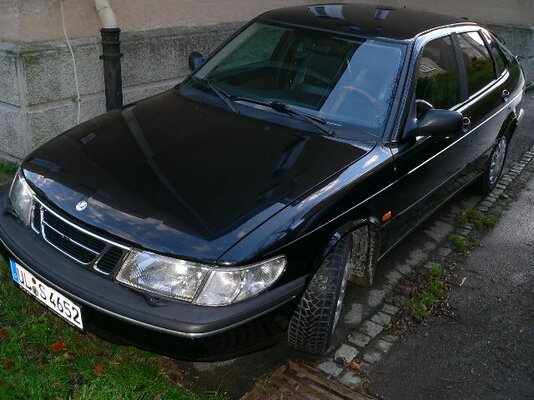

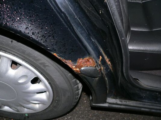

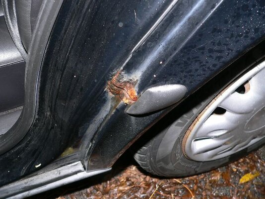

Ich habe heute morgen auch noch ein paar Bilder von dem Prachtstück gemacht, unter anderm auch von den verschiedenen Roststellen. Nächste woche erfolgt die Rostsanierung, danach mache ich dann nochmal Bilder.

PS: Die Rostschäden sind beseitigt, Bilder folgen in Kürze.

Der rost sieht ja nicht schön aus...
Wieviel hat dich der Spaß bis jetzt denn gekostet?
Weezle
Frage im Forum: Ist so viel Rost am 900 II eigentlich normal?
Der Rost sieht ja nicht schön aus...
:redface:
Frage hier ans Forum: Ist so viel Rost am 900 II eigentlich normal?
Die braune Seuche hat ja richtig gewütet.
Von einem Cabrio kenne ich die Seuche auch; aber da hatte der Vorbesitzer oft das nasse Verdeck in den Kofferraum gefahren.
Ginge es um ein 901er CV, so würde ich nur noch zwischen Erschießen und Köpfen des Besitzers schwanken.
die Lambdasonde ist gewechselt, der Motor läuft wieder rund. Am Montag mach ich noch mal eine Abgasuntersuchung, um wirklich sicher zu sein, dass es wieder in Ordnung ist.
Der Rost ist mittlerweile auch weg, wie ich weiter oben schon geschrieben habe (Bilder mach ich noch).
