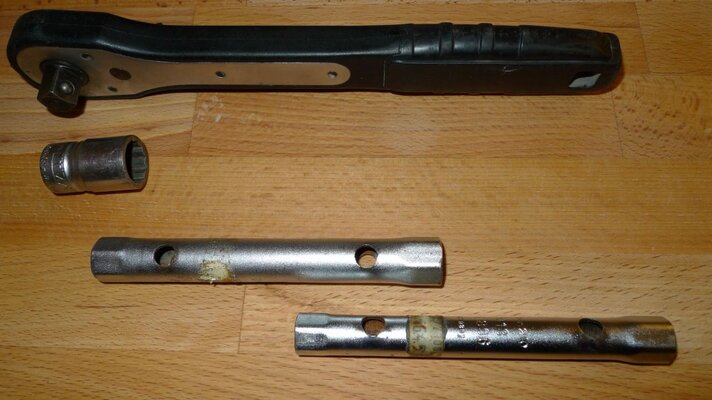

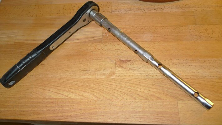

Herzlichen Dank - das mit der Zugägnlichkeit hab ich schon gesehen - schau mer mal, was ich mit Steckschlüssel und langer Nuß erreichen kann.

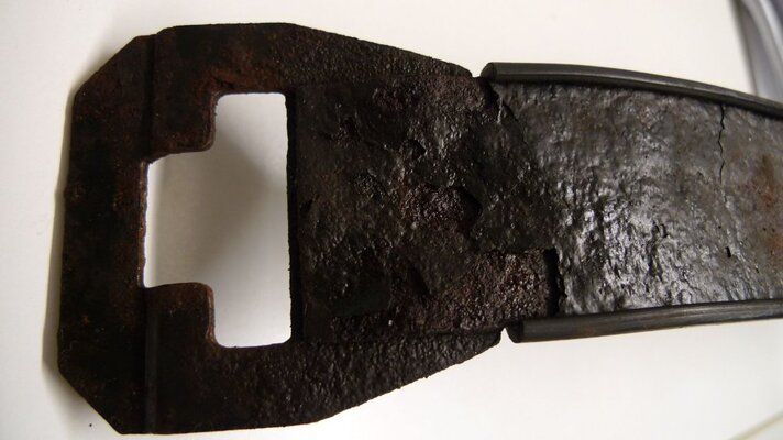

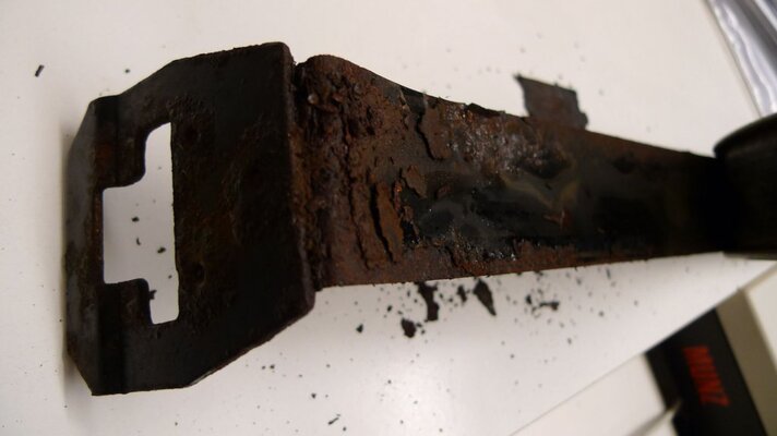

ich kann nur jedem raten: Behaltet eure Tankbänder im Auge - vor einem Jahr noch kaum erkennbare Rostbläschen, nun komplett durchgerostet....

3-15 JahreWeiß jemand wie lange so im Schnitt die ausgewechselten Tankbänder dann wieder halten?
Hast du die Scantech Bänder damals verbaut, oder Original Ware?Na, dann muss ich mir meine vor 3 1/2 Jahren gewechselten beim nächsten Hochheben auch mal genauer ansehen.
Die waren damals von Skanimport(Flenner) zusammen über 100€. Glaub nicht, dass das original war.
Da mache ich mir Sorgen wegen der "Elastizität", evtl. auch Ausdehung, da V4A sich schon deutlich mehr ausdehnt....oder eben aus V4A. Dann ist die Baustele geschlossen.
Zumindest für den 901 wrden aber "Edelstahl"bänder angeboten - ob V4A, weiß ich aber nicht.Da mache ich mir Sorgen wegen der "Elastizität", evtl. auch Ausdehung, da V4A sich schon deutlich mehr ausdehnt.
