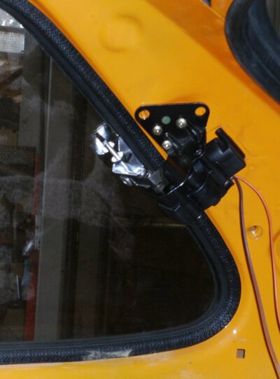

Gibt's Fotos und Teilenummern von den elektrisch bedienbaren Seitenfenstern? Sowas wollte ich mir schon lange bauen.
ich hab mich immer verenkt, um die Fenster aufzustellen...
teilenummer habe ich keine ich habe die motoren vom vw sharan genommen. der ford galaxy müßte die gleichen haben. zuerst wollte ich welche vom bmw nehmen. aber die brauchen eine extra steuereiheit. weil die irgendwelche schrittmotoren haben damit sie im sommer und winter gleich schnell sind. ist aber nur halbwissen da die für mich nicht in frage gekommen sind. die von vw arbeiten wie die fensterhebermotoren vom saab. plus und minus und über den schater dann gewechselt für auf und zu. ich habe die schlatereinheit von 9000bj 95 genommen dafür.
