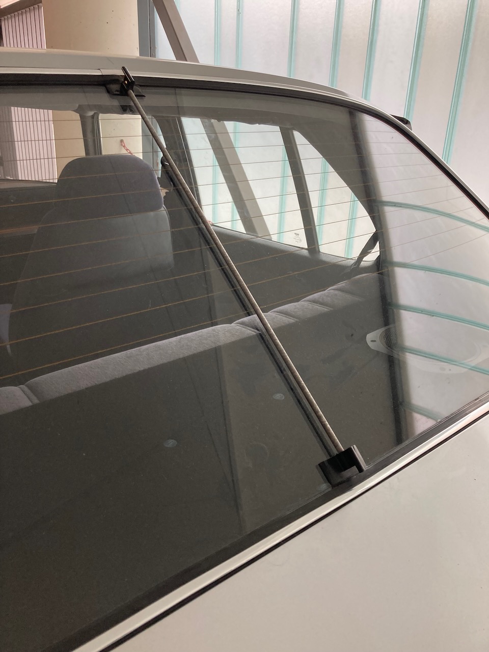

Bezüglich der Halterungen: Ich habe eine Quelle gefunden- die werden nachgedrucktScreenshot_20231022_163856_Gallery.jpg , machen einen guten Eindruck, müssen nur noch lackiert werden.
25 € inklusive Versand
Bei Bedarf kann ich den Kontakt vermitteln (ich habe nix davon und bin auch nicht der Produzent).

@Jevo Die sehen interessant aus. Gibt es dort auch die Halterung für die Mittelstange (Autoplast)?
Hier hatte ich Bilder gepostet:
https://www.saab-cars.de/gallery/photos/14780/
Ich denke die Mittelstange ist unabdingbar, denn dadurch bekommt die "Katzentreppe" erst richtigen Halt. Nur an den Seiten einklemmen wäre mir ein wenig zu vage.
Der Anbieter ist in der Lage verschiedene Varianten herzustellen. Ihr könnt ihm Eure Wünsche mitteilen. Bitte nehmt bei Bedarf selbst Kontakt mit ihm auf.
Gruß Jevo

Ich habe nochmal neue Infos zu dem Anbieter, da das Set oben für die auto-plas Katzentreppe ist, habe ich nochmal bestellt.
Die Lieferung für die Thermoform Katzentreppe:
die original SAAB Einbauanleitung (Kopie)
ABE für SAAB 99 und 900
Einbauset
Meiner Meinung nach sieht das alles sehr gut aus und ich kann es empfehlen (alles zusammen mit Versand 30 €).
Gruß Jevo
