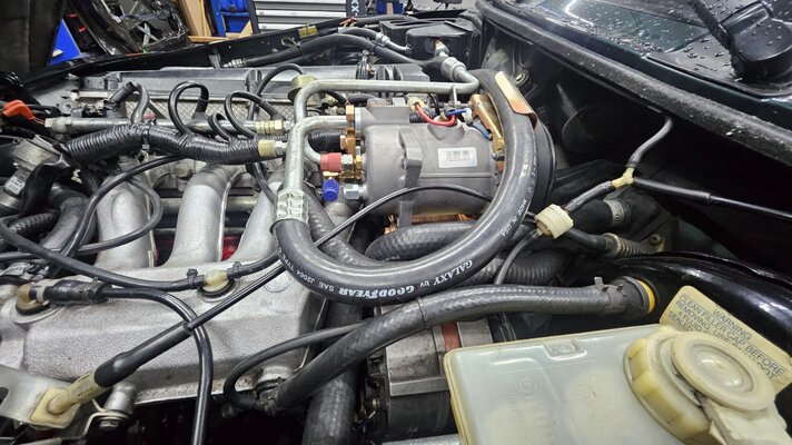

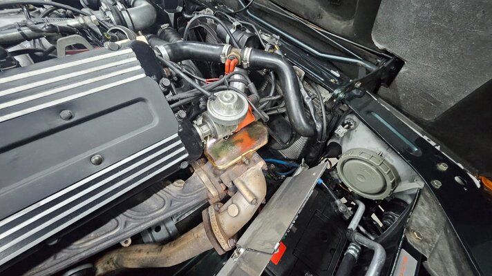

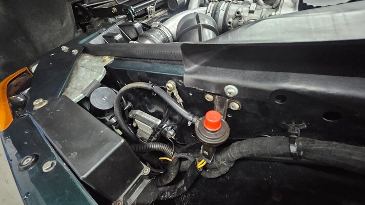

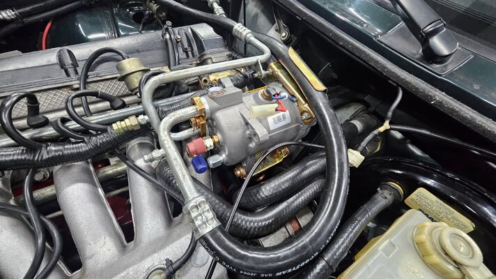

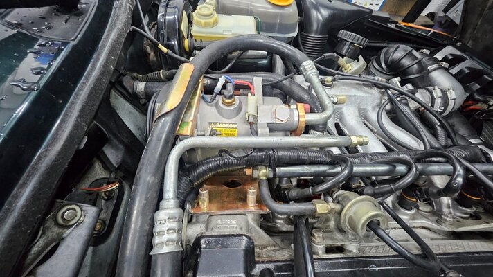

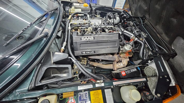

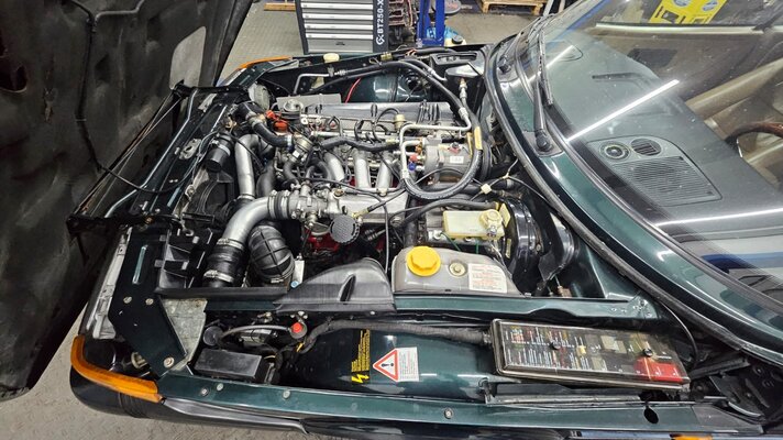

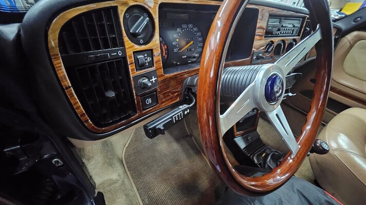

Bisschen Schönheitssalon und Verbesserung: Gelbverzinkungen, Tempomat, Klima mit Schlauch, Motorlager hydraulisch und diverse Kleinigkeiten. Sowie Service nach kompletter Motor/ u. Getrieberevision.

Sehr schön, aber die Kabelbinder sind nicht nötig, falls es sich um (Silikon-) Unterdruckschläuche von guter Qualität handelt und stören die Wartungsroutinen.
Und die doppelten Klima-Füllventile sind wahrscheinlich noch ein Relikt aus vorherigen Umbauten.
Sehr hübsch. In solch einen Motorraum schaut man doch gern.
Das Holz im Innern wäre nicht so meins, bleibe da lieber beim Schwarz. Aber sehr gut, dass die Geschmäcker nicht alle gleich sind. Wäre sonst öde.
