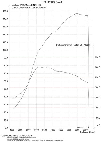

For the records. Nach Problemen mit dem überholten Getriebe
hat HFT mir mit viel Hingabe ein völlig neues gebaut. Eines, das auch möglichst wenig heult.
Zudem wurden das APC System und die APC Box sorgfältig justiert
Das Ergebnis sieht auf dem Papier doch wirklich ordentlich und vernünftig aus!
Zudem wird noch die Einstellung des Fahrwerks vorgenommen.
