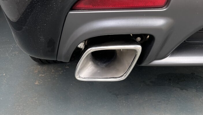

Weißt du woher die Blenden sind, die Wimmer aufgetrieben hat? Bzw hast du ein Bild?

Mit Wimmer habe ich auch gesprochen: statt der anderen Blenden finden nun die neuen Originale Berücksichtigung beim Bau der Edelstahlanlage!

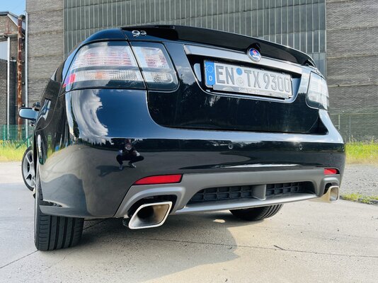

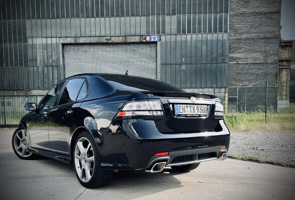

So, ein paar Wochen sind um. Ich habe im Mai die Blenden nach Original- Vorbild nahe Trollhättan abgeholt. Sehr netter Typ, der Verkäufer.
Dann habe ich letzte Woche das Auto in Solingen abgegeben und gestern abgeholt.
Das Ergebnis ist echt schön geworden. Der Klang ist sehr nah an der Originalanlage ( es wäre auch lauter gegangen), die Passform absolut perfekt. Zugunsten eines besseren Durchsatzes ist jetzt keine Rumble- Box mehr verbaut, der Motor kann spürbar besser „ausatmen“, auch laut eSID ergibt sich ein kleines Leistungsplus.
Insgesamt bin ich mit der individuellen Lösung inclusive Papiere / Straßenzulassung sehr zufrieden.

Sieht gut aus. Auch der Unterboden :)
Hast du auch eine kleine Klangprobe?
In den Unterboden ist im letzten Jahr viel Zeit und Geld geflossen, das hat Wimmer voller Anerkennung für die Arbeit angemerkt.
Klangprobe: ich habe es mit dem Handy probiert, das kriege ich nicht adäquat eingefangen. Wie gesagt: sehr ähnlich wie beim Original. Es wäre auch krawalliger gegangen, aber das wäre nicht mein Ding…
