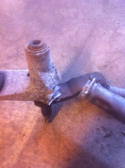

So mal kurzes Feedback:
Hab mit solch einem Abzieher die Scheibenwischer abbekommen :)
Das Schadensbild war das gleiche wie beim Thread-Starter (Siehe Bild), nur dass bei mir eben das Lager des Beifahrerwischer fest war. Das hatte sich übrigens durch ein kurzes Knarz-/Quietsch-Geräusch beim zurückkehren des Wischers in die Home-Position angekündigt. Nur witzig dass am Tag vor dem Bruch nach einer einstündigen Regenfahrt dieses Geräusch verschwunden war und der Wischer völlig ruhig seinem Dienst nachging :)
Das Ersatzteil hatte ich Donnerstagabend bei Schwedenteile bestellt und kam Samstag schon an, großes Lob an Tim!
Grüße und danke für die Hilfe,
Jack01

Hallo zusammen,
habe den Saab 9-3 Cabrio Bj. 01.2004 und letzte Woche ist das Beifahrerscheibenwischergestänge abgebrochen........ist hier ja schon mehrfach erwähnt worden
Bekomme nur den kompletten Satz ( Gestänge mit Motor) bei Saab ca. 300€.
Hat jemand eine Alternative? Bei KFZ-Verwertungen hatte ich leider bisher auch keine Erfolg. Wie schaut es aus mit NEO Brother? oder nur für Linkslenker?
Bin ein wenig verzweifelt - oder hat zufällig jemand das Ersatzteil für mich parat?
Ich danke für eure Hilfe
Hast du dir den Schaden bereits genau angeschaut? Ist es wirklich gebrochen oder nur ausgehängt (wie hier)?
Sollte es nur ausgehängt sein gibt es wahrscheinlich auch günstigere Reparaturmethoden. Eine davon teste ich gerade und werde sie dann in dem oben verlinkten Beitrag vorstellen.
Bei Schwedenteile gibt es das Gestänge für FL-Modelle ab 90 Eur
Hallo zusammen,
so nun kurz mal gemeldet. Erstmal vielen Dank für eure Hilfe.
Das Gestänge war tatsächlich abgebrochen und nach langer Suche habe ich einen Händler im Netz gefunden, der sogar das richtige Teil liefern konnte.
Das Teil angeblich auch Original 100€ - selber eingebaut und wieder gespart- die Werkstatt wollte mit Einbau ca. 600€.........das fällt mir nichts mehr zu ein.....
Ich liebe ja meinen Saab aber da hört der Spaß auf.
