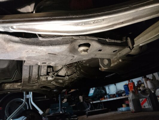

Ich habe die Gewinde vom M14 Mutter kaputt gedreht,am Hilfsrahmen. Kann man hier auch helicoil benutzen? Der Schraube ist noch gut.
Das Gewinde ist in der Karosserie fest verbaut. Geht evtl. mit Gewindereparatursatz.
Hast du evtl. die Schrauben verwechselt?
Von links nach rechts verwechselt? Das könnte sein.
Wollte gucken ob ich da M16 drin machen kann.
Nein, nicht links nach rechts, vorne mitte hinten. Irgendwas war da mein ich mit gleichem Durchmesser aber unterschiedlicher Gewindesteigung und/oder Schraubenlänge. Und du solltest das Gewinde wenn mit dem Sollmaß instandsetzen.
Vorne sind zwei kurze M12 schrauben und hinten sind zwei lange M12 schrauben. Mitte hat dann M14. Welche Abmessungen haben die schrauben am Hinterachse, ist das auch M14?
Wenn ich das richtig im Kopf habe, dann ist da in der Karosse eine Art Einschweißmutter eingebaut. Also kein massives Material und damit kommt Helicoil, Timesert, etc. nicht in Frage. Beim 9-5 gibt es sogar eine Anleitung im WIS wo die Karosserie von Innenraum aus aufzuschneiden ist um das zu reparieren. Für 902 und 931 ist mit da nichts bekannt. Also nach Sicht und Vernunft.
