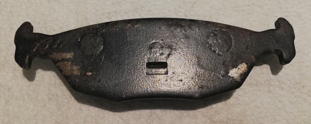

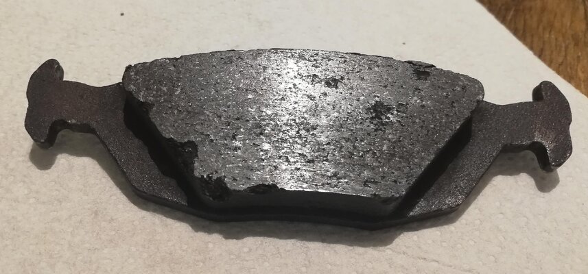

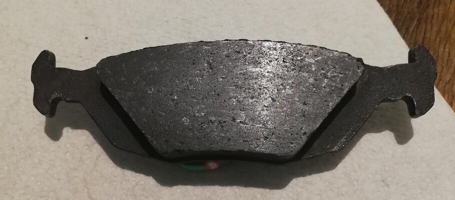

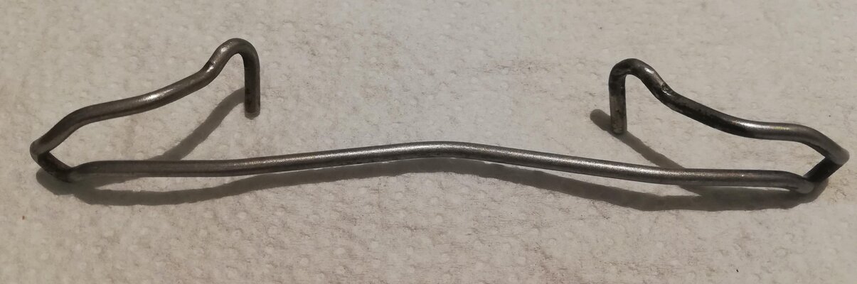

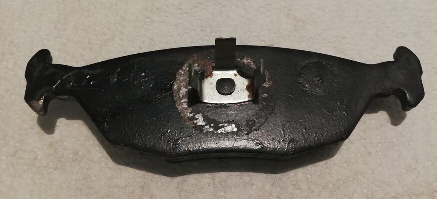

Guten Abend,
ich habe die Bremsbeläge ausgebaut. Meine Werkstatt meinte im Vorfeld, die könne ich wegwerfen, seien durch die Aktion sicher verglast. Tatsächlich sehen die schon gut speckig aus.
Allerdings machen mir die ausgebrochenen Stellen an dem äußeren Belag mehr Gedanken. Ist so eine Henne Ei Frage: sind die Ausbrüche die Ursache? Oder ist der Belag wegen eines anderen Fehlers kaputt gegangen, der die Ersatzteile genauso killen wird?

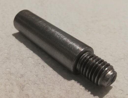

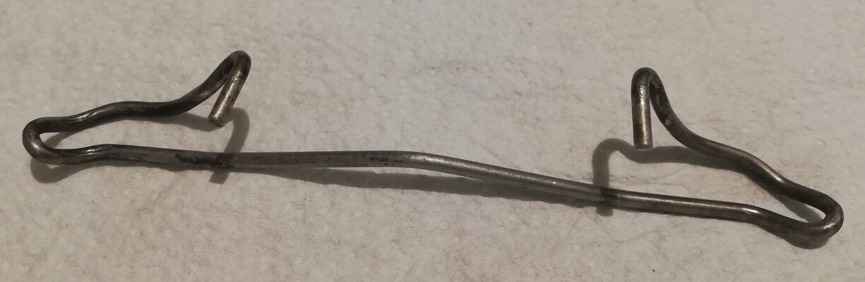

Ich habe auch mal Bilder von der Haltefeder und einem der Gleitbolzen gemacht. Sind die aus Eurer Sicht noch ok?
Hoffentlich muss ich nicht die Bremsscheiben wechseln, wie die Werkstatt empfohlen hat - die sehen noch fast wie neu aus :-(

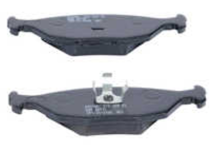

Was sind denn das für Beläge?! So eine Rückseite der Trägerplatte hab ich noch nie gesehen. Am Rand ist ja ATE erkennbar - die Beläge von ATE, die ich bisher in der Hand hatte, sahen jedenfalls alle anders aus, etwa so:
Irgendwie wirken deine wie billig "regenerierte".
Hast du evtl. ein Bild von der Bremse, als sie noch montiert war? Waren die Federn richtig montiert?
Die Gleitbolzen sind nachgeschliffen, richtig? Nimm neue, die kosten ja nun wirklich nicht die Welt.
