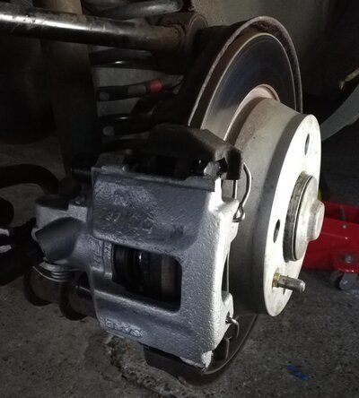

Ein Bild von der montierten Bremse habe ich, aber man sieht leider die Bremsbeläge nicht so toll.

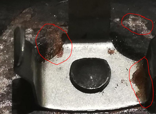

Die Feder war jedenfalls richtig montiert (ich hatte es tatsächlch mal fertiggekriegt, die falsch einzusetzen - da hatte die Bremse aber einfach keinen definierten Druckpunkt).
Aber das mit den Bremsbelägen bezweifel ich immer noch.

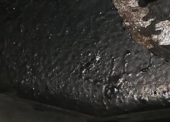

Zum einen hab ich noch nie gesehen, dass die Rückenplatte so hubbelig ist, das sieht aus wie schnell über eine verrostete Obefläche drübergepustet, und bei offensichtlich ja noch ziemlich neuen Belägen sollte an den Stellen, an denen die Farbe abgeplatzt ist, nicht (alter) Rost hervorkommen.
Zudem hab ich noch nie gesehen, dass die Haltspangen für den Kolben teilweise schwarz lackiert sind - auch auf dem Bild der von dir verlinkten ist das nicht der Fall!
Das könnte auch Kupferpaste sein, statt Rost.

ich habe die Bremsbeläge ausgebaut. Meine Werkstatt meinte im Vorfeld, die könne ich wegwerfen, seien durch die Aktion sicher verglast. Tatsächlich sehen die schon gut speckig aus.
Allerdings machen mir die ausgebrochenen Stellen an dem äußeren Belag mehr Gedanken. Ist so eine Henne Ei Frage: sind die Ausbrüche die Ursache? Oder ist der Belag wegen eines anderen Fehlers kaputt gegangen, der die Ersatzteile genauso killen wird?
Ich habe auch mal Bilder von der Haltefeder und einem der Gleitbolzen gemacht. Sind die aus Eurer Sicht noch ok?
Hoffentlich muss ich nicht die Bremsscheiben wechseln, wie die Werkstatt empfohlen hat - die sehen noch fast wie neu aus :-(

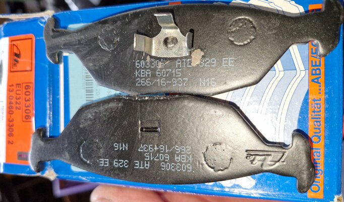

Wenn das vor einem Jahr war, könnte das hinkommen....einerseits. Andereseits sind dei ATE Beläge immer bedruckt und man kann ATE sehen...
Edit: So sehen ATE Beläge aus. Ist sogar eingraviert....

Was mich mehr interessieren würde, wie war der Sitz des inneren Bremsbelags auf dem Kolben. War der stramm, oder leicht beweglich und mit wenig Halt im Kolben.

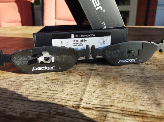

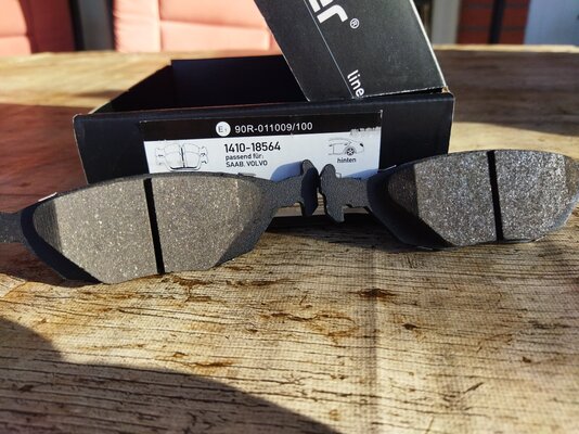

Im Anhang sind mal Bilder von einem neuen Satz der hinteren Bremsbeläge. So oder ähnlich sollten die aussehen.
Und wenn die erst 5000 km drauf haben, dann würde ich mal vermuten, dass man dir da einen ziemlichen Schrott eingebaut hat.
Ich vermute eher, das man dir kompatible Bremsbeläge „für das ATE-Bremssystem“ verbaut hat, und das sind dann eben keine Original-ATE-Teile. Die auf dem Bild sind ja auch kompatible Bremsbeläge, aber den Unteschied zu deinem Satz sollte man schon erkennen.
Ist bei seinen auf dem 4. & 5. Bild in #19 ja auch zu sehen.

Die Gravur kann man auf den Teilen ja auch erkennen, und auch Spuren einer Beschriftung, die bei originalen aber nicht schon nach 5 Tkm bereits derart verblasst ist.
Auch der Rest sieht einfach nicht original aus. Als hätte da jemand alte Trägerplatten mit Farbe übergepustet, eine Kopie der Beschriftung in schlechter Qualität aufgedruckt und sie mit neuen schlechten Belägen beklebt.
Und ich könnte mir schon vorstellen, dass die ausgebrochenen Stücke das Belags zwischen diesem und der Scheibe klemmen bleiben und solche schleifenden Geräusche verursachen können.

Der Belag mit den ausgebrochenen Stellen war außen / nicht der am Kolben.
Stramm im Sinne von "schnappt regelrecht ein" war diese Halteklammer nicht mehr. Gut möglich, dass es dadurch zu viel Spiel gegeben hat.
