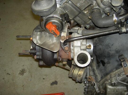

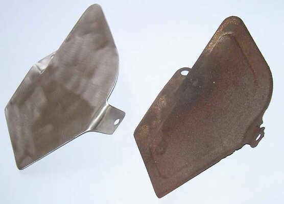

...aus Niro nachbauen :smile:

...aber vielleicht JETZT doch in ein NEUES Hitzeschutzblech "investieren".
Das sollte bei den üblichen Quellen zu einem erträglichem Preis zu ergattern sein. Damit ist dann wieder 15 Jahre Ruhe.:smile:
Gut, ich hab nur Angst das ich mir den Turbo versaue, weil die Halteschraube von Turboknie zu Lader vollkommen zugerostet ist, das reißt ab!
Wo befindet sich denn die zweite Haltestelle? Das Bild von Boris zeigte doch noch eine zweite Bohrung?
...dort :smile:
...wie zu sehen, an einer der beiden Schrauben der Ölleitung.
(@Boris: orginool ist das Blech aber nicht...:smile:)
Das Andere ist eine Mutter auf einem der Lader-Stehbolzen, die kannst Du sicherheitshalber auch ansägen und "sprengen".
Sehr interessant, aber fakultativ. Hät das doch gesehen, wenn mein Blech noch ne Befestigung hätte. :rolleyes: (Trotzdem Danke für das Bild)
@Klaus: Stimmt, gute Idee! Mit nem kleinen Dremel könnte man die gut aufflexen. Werd dem mal nachgehen. Erstmal Blech auftreiben und am Abend vorm Fernseher zurechtbiegen:biggrin:
